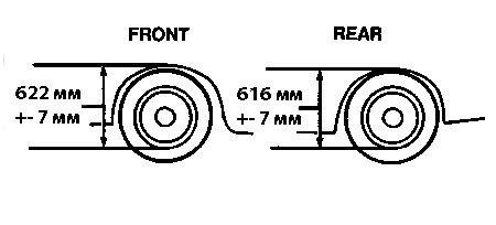

Re: Плавность пневмы
Попробуй "в минус".
Диски понятно 16.
Мерить по прямой линии, в этаком 3Д.
В колесах - 2,1, точнее 2,08.
Диски понятно 16.
Спасибо! Измерю.Николай Пименов писал(а): ↑12 мар 2023, 17:33 Точные высоты подвески Марк.jpg
Попробуй "в минус".
Диски понятно 16.
