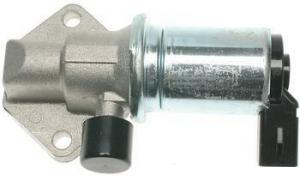

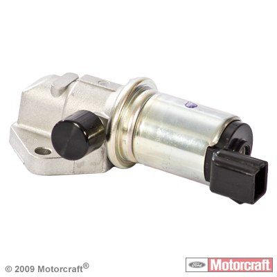

Это датчик положения дроссельный заслонки TPS ( на твоей картинке собственно это и написано ) , датчик холостого хода ( IAC ) на моей фото.

Причем на твоей машине может стоять два вида клапана холостого хода, узнать какой стоит можно только сняв его.
Обрати внимание на мои фото.
