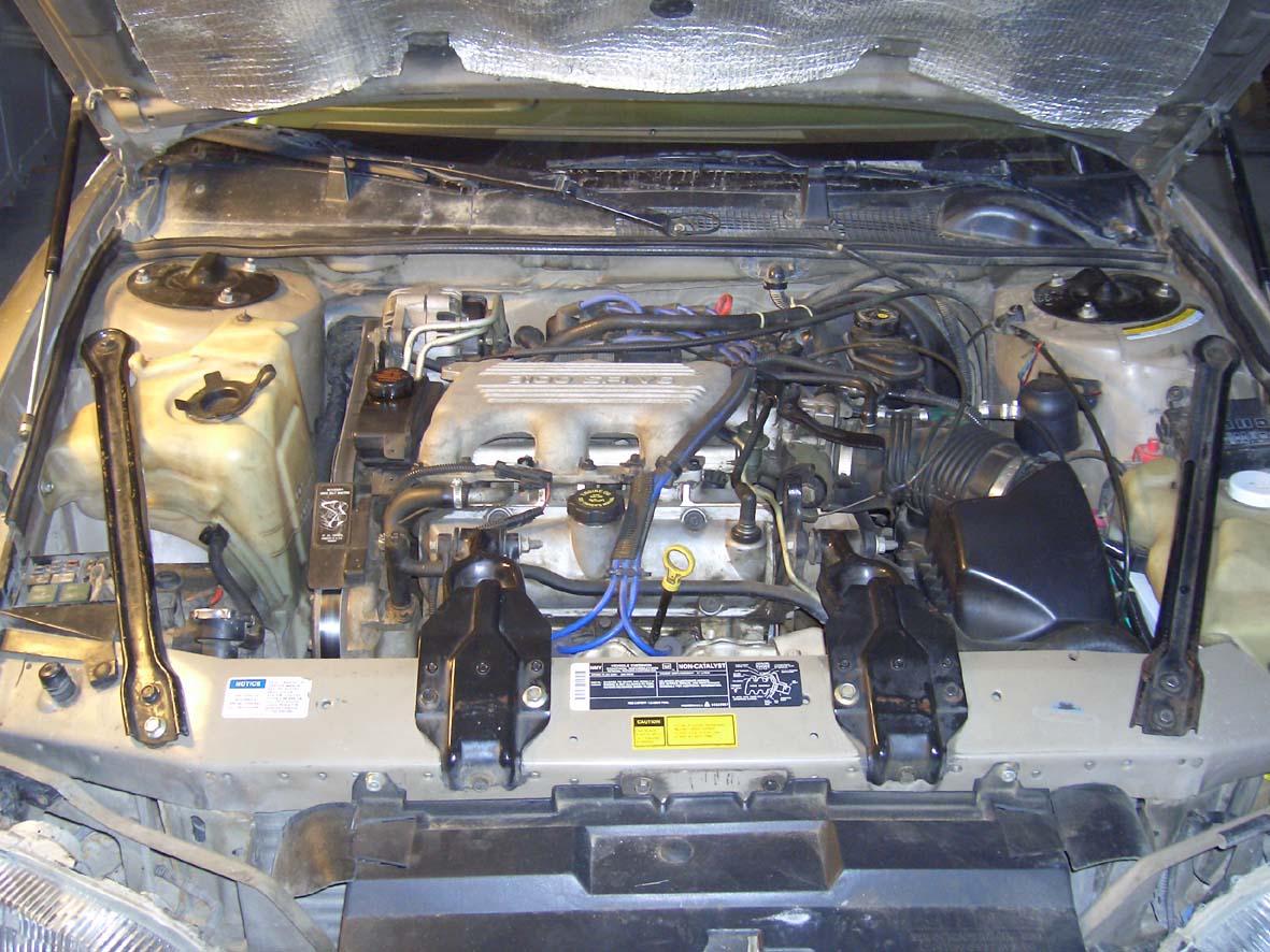

Подскажите где физически находится реле бензонасоса . chevrolet lumina LS 3.1 1995. Перелопатил всю ( или почти всю ) машину, схемы нет , была проблема с холодным запуском , выяснил, что бензонасос при повороте ключа не включается и давления топлива в магистрали форсунок нет. Но при достижении некоторых оборотов ( при вращении стартером) насос включается и дальше работает без проблем. Быстренько сварганил схемку 5 сек. запуска бензонасоса, все нормально работает, но покоя нет все равно - хочу выяснить, где изначальная проблема. Заранее благодарен.

Реле находится под капотом,на стенке каторая разделяет моторный отсек от салона.

спасибо за отзывчивость, облазил всю стенку - на ней нет ни одной релюшки. Через стенку проходит большой разъем от контроллера и всяческие трубки (печка, кондишин и т.п.). Эта машина делалась для Саудовской Аравии, откуда и была привезена (без пробега по США). Может где еще посмотреть?. В свое время я потратил 3 дня на поиски этой долбаной релюшки - даже полы поднял и снял сиденья ( продергивал от разъема бензобака серый провод). потом психанул, сделал схемку и присобачил поверх существующей цепи. Ну пжлста, еще умную мысль .....

Фото под капотом, может поможет.

Вот здесь посмотрите, может чем-то поможет ... :roll:
http://www.autozone.com/servlet/UiBroke ... 0ed4e4.jsp

Спасибо за помощь , все нашел и исправил.
