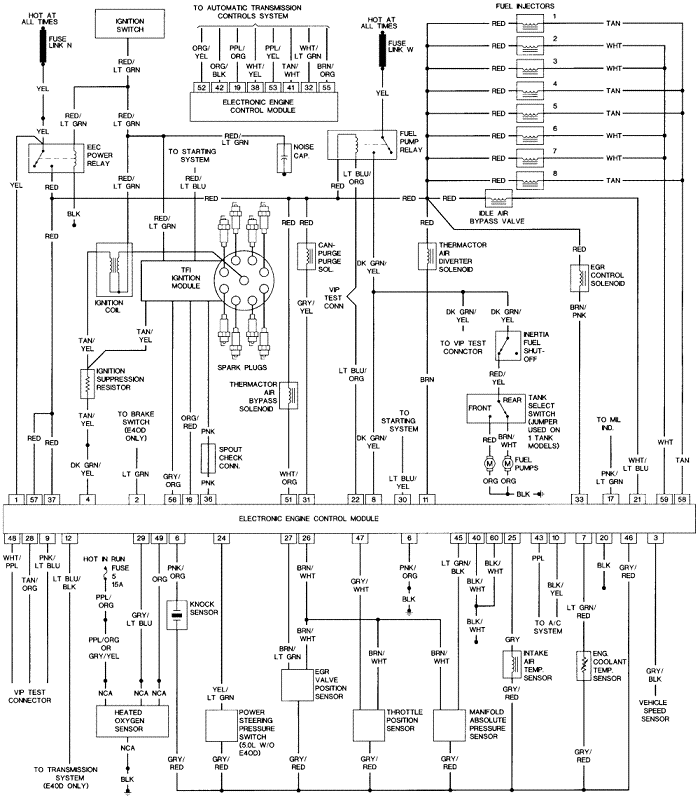

Basmach
Сообщения: 60
Зарегистрирован: 28 мар 2006, 22:33
Откуда: Tallinn
Сообщение Basmach » 28 июл 2006, 20:30
Привет!Может эта схема тебе поможет .....

Сообщения: 862
Сообщение любитель Фордов » 28 июл 2006, 20:36
Basmach писал(а):Привет!Может эта схема тебе поможет .....
Не факт. Хотя место похоже. Просто обычно 2 датчика температуры. На приборку и на мозги разные. На мозги 2хпиновый с внушительным разъёмом, на прибор 1пиновый с разъёмом похожим на свечной, но гораздо меньший. Стоят обычно рядом друг с другом.

Сообщение любитель Фордов » 29 июл 2006, 01:33
Basmach писал(а):вот ссылка на мануал,про второй там вроде ни чего не сказанно ... http://www.autozone.com/servlet/UiBroke ... 0a2c83.jsp
Там и не будет, ведь это схема мозгов мотора. Надо посмотреть схему приборки, на него идет краснобелый провод. На датчик мозгов идут 2 провода.

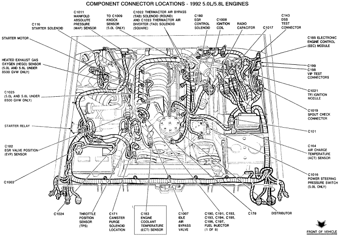

Basmach
Сообщения: 60
Откуда: Tallinn
Сообщение Basmach » 29 июл 2006, 14:42
Не уверен,но вот ещё одна схема,в нижнем правом углу под номером 7 ....

любитель Фордов
Сообщения: 862
Сообщение любитель Фордов » 29 июл 2006, 21:25
Basmach писал(а):Не уверен,но вот ещё одна схема,в нижнем правом углу под номером 7 ....
Опять повторюсь. Это схема МОЗГОВ МОТОРА. Там его нет. Опять же 2 провода. Схему чтоль кинуть? Так мне веры нет? :D
