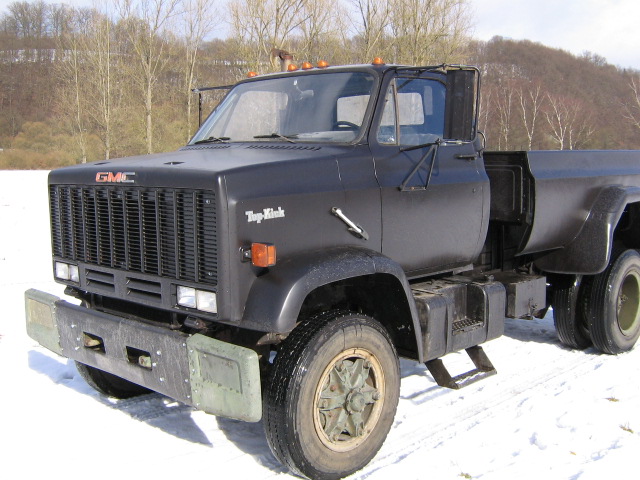

Привет форумчанам!
Хотел спросить имел ли кто делo с дизельной восьмеркой Caterpillar 3208. Ставился он много где, в том числе на ДжиЕмовские легкиe траки, как с мануалкой так и с автоматом Аллисон. Ну еше и на катера, лодки, генераторы и др.
Интересует опыт експлуатации и ремонта/обслуживания.
Заводской GMC TopKick Pick Up с таким двигателем.
(115.03 КБ) 2775 скачиваний

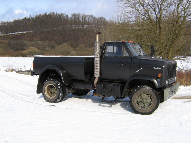

Кабина и яшик К30 установленныe на усиленную раму с грузовыми мостами.
(125.03 КБ) 2774 скачивания

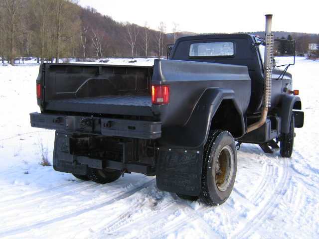

Он сзади
(114.57 КБ) 2772 скачивания
