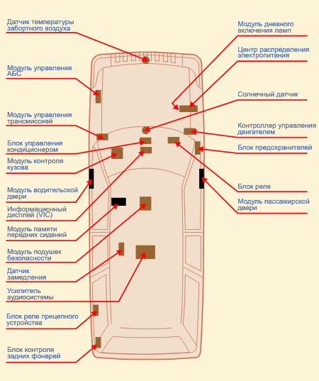

Вообщем дело в следующем... Гранд долго ждал замены шруса на свежем воздухе, заменили... заодно поставили на прицепное эл. разетку. Собрался ехать домой- аккумулятор сел! "прикурил" от рабочей машины... гляжу- информационное табло не светится! Нашел сгоревший предохранитель № 8 , он отвечает за...печку, кондиционер, табло, и др. ставлю новый- горит! причём сразу и не на заведённой! Электрик говорит- у тебя 15А ? Поставь 20А , я ему- выгорит чего либо! он мне: нечему там! ставь! если чего-то закисло то заработает, или предохранитель сгорит если короткое замыкание! Короче выгорело ещё 2 предохранителя! Я отдал электрику машину, чтоб разбирался... 2 дня он ползал по ней, и за 1000р сообщил мне :lol: что сгорел информационное табло,то что ниже табло климат-контроля. типо ставишь- сгорает предохранитель, отключаешь- всё работает! С чего бы ему сгореть? Для чистоты эксперимента я отключил прицепную разетку, поставил свежий предохранитель и подключил табло...предохранитель нагрелся, но выдержал, а из табло попёр вонючий дым! Понятно, что оно теперь точно сдохло, я даже нашел, где купить б/у рабочее за 3000р. но вот вопрос! куплю- поставлю...а оно опять не сгорит? Видно что выгорел диод около разьёма, судя по всему там, где приходит "+"питания памяти информации... мог какой- либо датчик дать пробой и спалить табло? или там нечему и приходят с датчиков только "-" ? :wink:
Сообщение Quadra » 24 июн 2008, 19:51
электрика этого в табло нужно сразу не объясняя за что...
Вот тута поройся, все описано где то, сейчас неохота рыть.http://www.jeep.avtograd.ru/Grand_Cherokee/index.htm
Да и вообще поклич Фила (Мотоспаса) на конфе Джып на Автору, он тебе обяснит как розетку на ZJ-ях нужно подсоединять, там хитрая коробочка для этого есть.

Блин! Только с работы до дома добрался! Спасибо, обязательно пороюсь! Мне подсоединили прямо к проводам... Но это розетка... а по датчикам ты не в курсе?

Спасибо тебе,громадное,дружище!!!! Вчера глядел...глядел... просто отупение какое-то нашло!!!! :oops: А сейчас - ну совсем другое дело!
