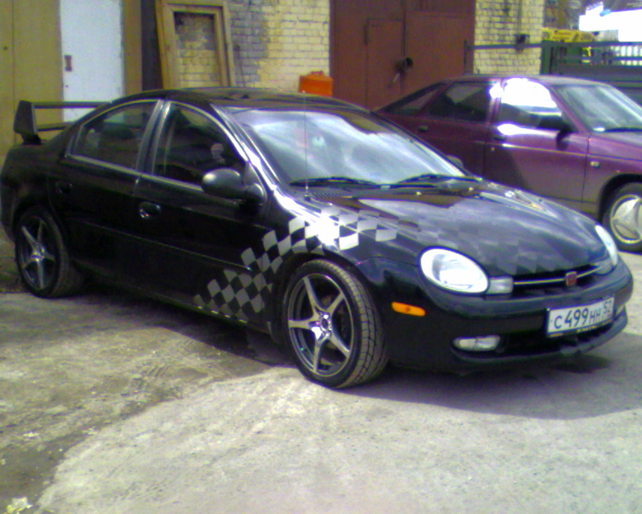

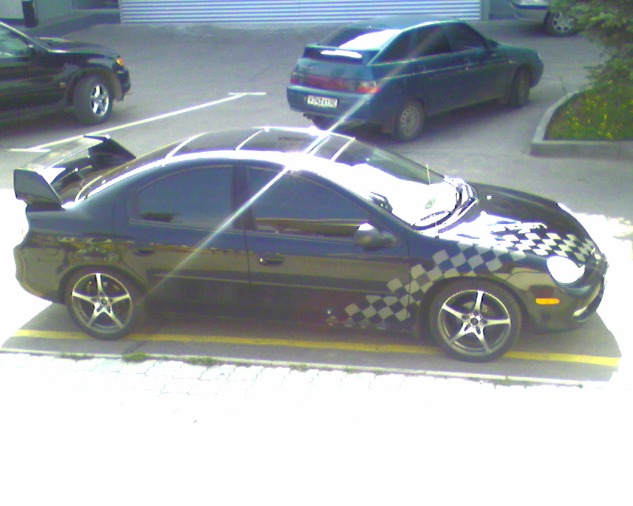

Elektrod
Сообщения: 531
Откуда: Нижний Новгород
Сообщение Elektrod » 20 мар 2008, 00:58
У меня стояли 215х40 R17 и вообше нигде ничего не терло, только жестковато было

Сообщение Silver » 20 мар 2008, 12:18
Elektrod писал(а):Виноват не знал
Да ничего страшного :) Тем более что 205/50/16 у него скорее всего нормально встанут, я просто предупредил, что это максимальный размер для его авто, а оно далеко не новое, вот и всё :roll:
ПС
Твой Неон на фото - красавец 8)

Сообщение streeter » 20 мар 2008, 12:47
неон на фотках просто суперский !!!!!!!!! еще и черный ............ сегодня в 10 вечера доставка дисков :roll: ...но судя по погоде переобуваться пока рано =(((
