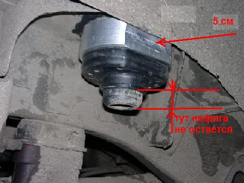

Вот я снова и вернулся. На днях были изготовлены проставки под пружины по этой ссылке: http://www.jeep.auto.ru/Grand_Cherokee/ ... /index.htm
Под передние пружины все встало без проблем, высота проставок 5 см, а когда дошла очередь до задних, то оказалось, что при высоте в 5 см, не хватает длины "отбойника" или как там его... Т.е., ставим проставку, подушку, а пружина уже верхним витком не за что не держиться. Какие варианты решения проблемы? Нарасчивать отбойник или уменьшать проставку?

У меня все встало как родное. Давай фотки посмотрим. И еще, сзади проставку ставишь предварительно сняв резиновую прокладку.

Фотки не дам, на файле расписал свою ситуацию. Что все таки сделать?... Может 5 см это много? Мне говорят что моя машина на автобус похожа :D

Сообщение Quadra » 22 сен 2008, 02:06
5см точно не много. Если там ничего не остается (а не как на снимке показано что остается), значит или под прокладкой осталась резинко, или что-то не так с буфером. А ты уверен что снизу сняли резиновую прокладку? У меня (да и не только у меня) было в точь-точь как на снимке, оставалось довольно много места куда пружина надевалась и не убегала.

Quadra писал(а):5см точно не много. Если там ничего не остается (а не как на снимке показано что остается), значит или под прокладкой осталась резинко, или что-то не так с буфером. А ты уверен что снизу сняли резиновую прокладку? У меня (да и не только у меня) было в точь-точь как на снимке, оставалось довольно много места куда пружина надевалась и не убегала.
Уверен. Я сам делаю. Снял резинку, т.е. подушку, поставил проставку, потом подушку и усе... Там совсем ни как на фото. Край подушки "вровень выпирает"(Равшан) с краем отбойника.

Сообщение Quadra » 22 сен 2008, 11:13
наращивай отбойник уж тогда, че делать... :?

Quadra писал(а):наращивай отбойник уж тогда, че делать... :?
Я так и думал. Осталось приобрести сварочный аппарат.... А на какую величину его наращивать?

Сообщение Quadra » 23 сен 2008, 00:11
А прикрутить болтом (как спереди) нельзя что ли? Высоту сам видишь на рисунке, примерно 3см.

Quadra писал(а):А прикрутить болтом (как спереди) нельзя что ли? Высоту сам видишь на рисунке, примерно 3см.
Не прикрутишь, он внутри пустой... :?:

Сообщение Quadra » 23 сен 2008, 23:40
Знаю, но и болты длинные бывают. Сквозь отбойник и раму. Только незнаю сейчас (ну нет под рукой ZJ) куда внутреннее отверстие попадет.
