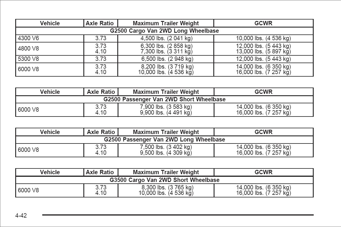

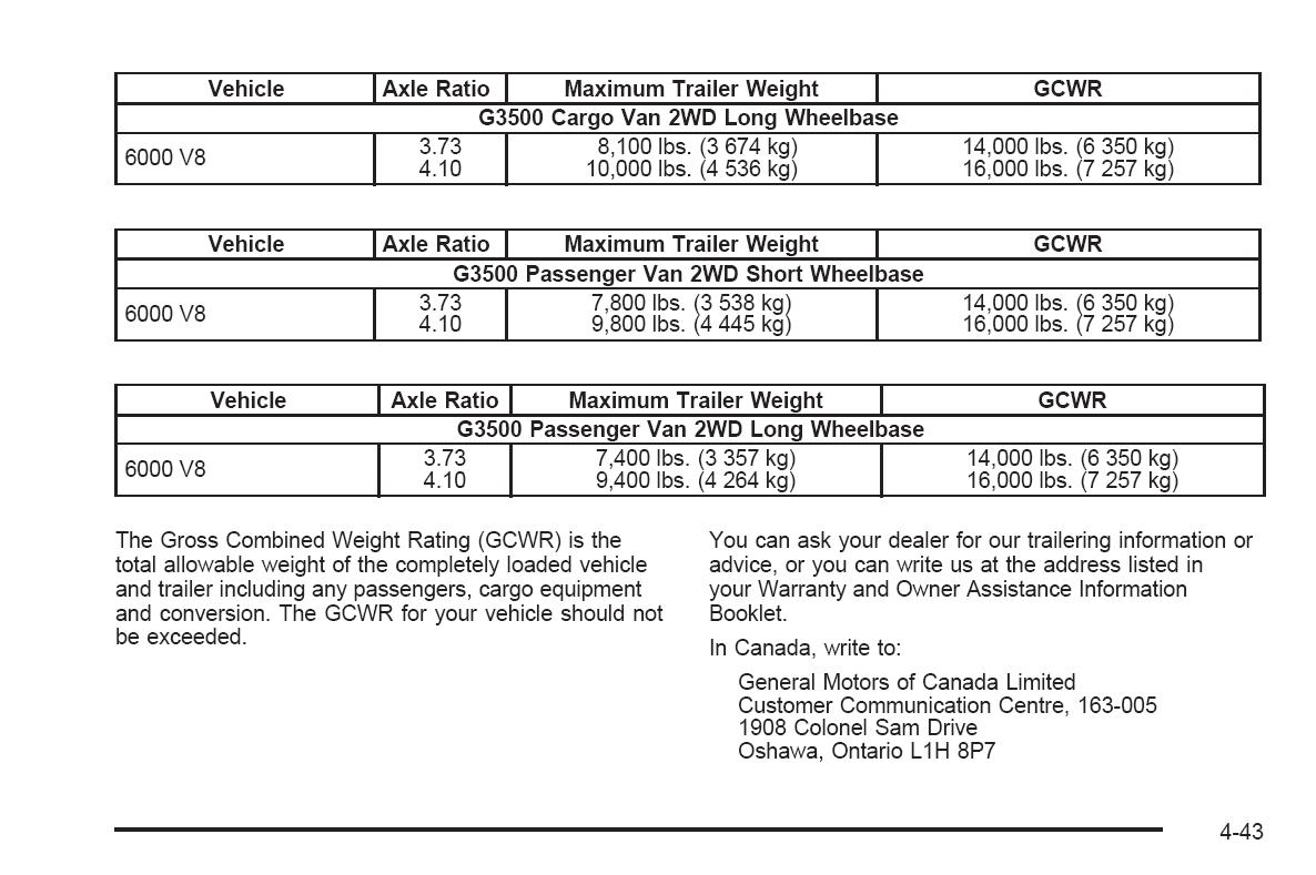

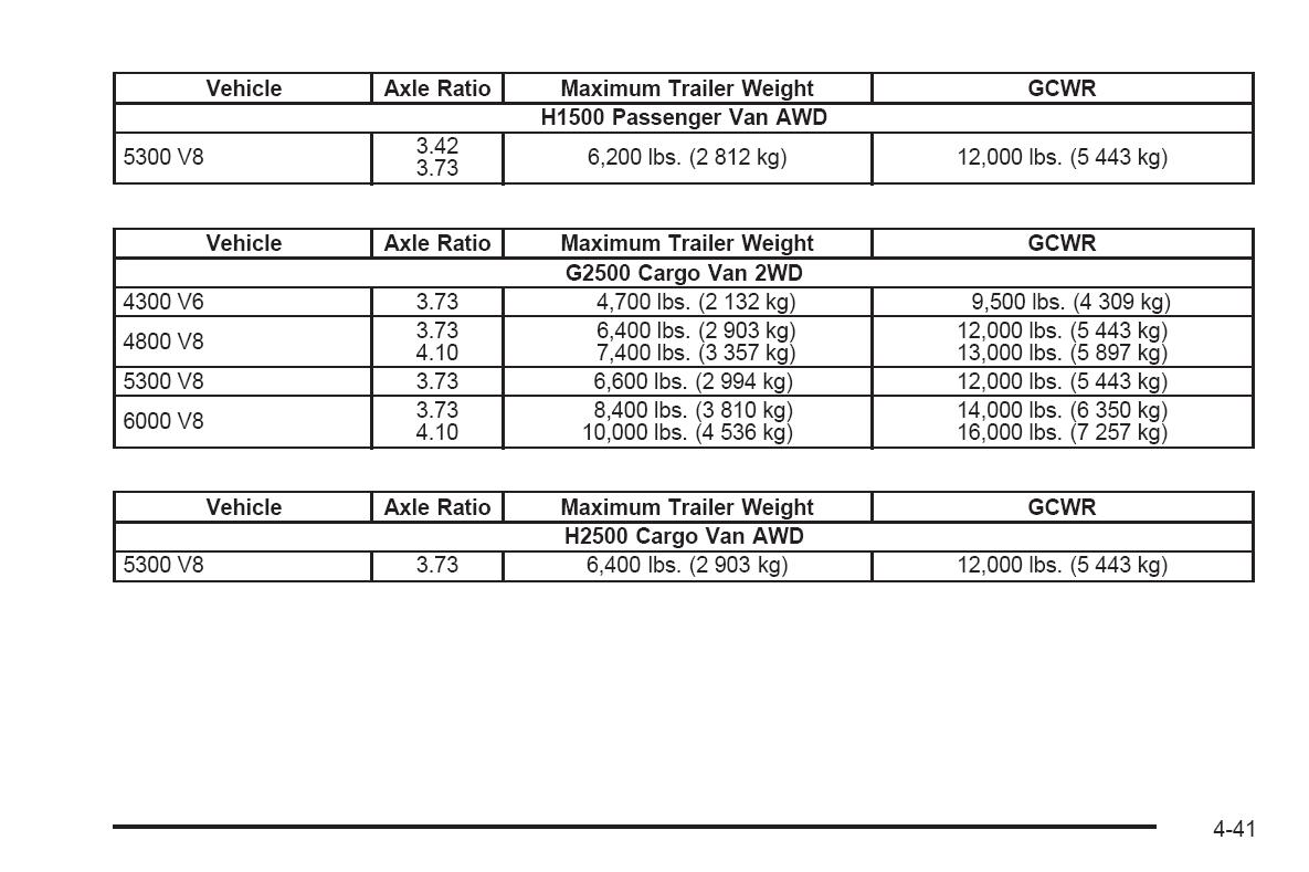

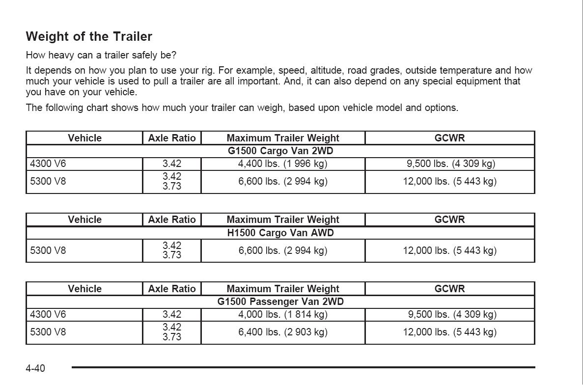

Сообщение Aerostar » 01 дек 2008, 09:05
А в "Owner Manual" ответа нет? У меня на Аэростар в руководстве имеется рекомендации.
Вот ссылка на мануал Экспресса 2004 года, правда. А вот странички из него.
Сообщения: 17935
И в продолжение:

Аэростар. За мануал спасибо! Я такой не видел. Может потому, что свой год искал.
Так-то он силач, автобус 04 года :)
