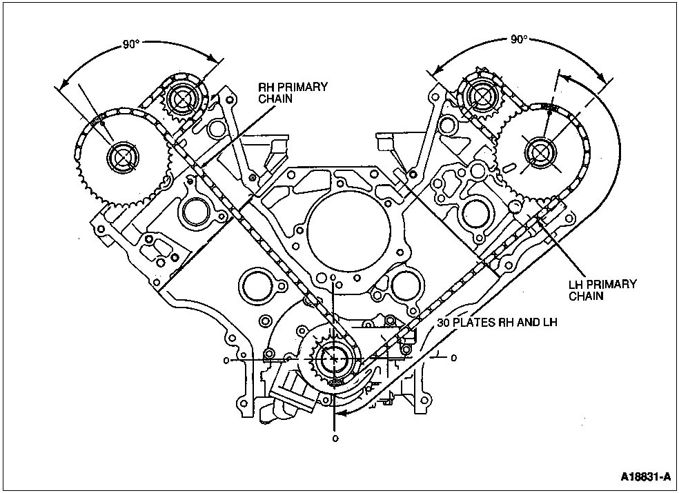

Сообщение Николай Пименов » 03 фев 2009, 13:21
5-6-7-8 цилиндры - это голова, которая с водительской стороны. Зуб на шестерне привода распредвалов не перескочил?

Да я знаю, ну хрен его знает, как он перескочить то мог?
Цепи новые, ну если натяжитель не натянулся, думаешь мог зуб перескочить?
Сообщение Николай Пименов » 03 фев 2009, 13:38
Именно так он и перескакивает. Но это не диагноз - так, версия, основана на том, что остальное проверил, что у блоков разное.

А в какую сторону он тогда должен перескочить? В сторону более раннего открытия клапанов?
Сообщение Николай Пименов » 03 фев 2009, 13:43
В ту сторону, где тянущее плечо цепи, на более позднее в смысле.

Ну если смотреть на звездочки распредвалов, то одна метка на 3 звена от маленькой цепи находится, а вторая на 2. Вроде так и должно быть, а переднюю крышку неохото лишний раз снимать, ну наверное придется, че еще делать.
Сообщение Николай Пименов » 03 фев 2009, 22:45
Чего-то я тут такого (2 и 3) не вижу...

На картинке слева метка на большой зведочке... Если посчитать вправо до маленькой цепи будет 3 звено. А справа 2-е звено до маленькой цепи.
Ну я конечно мог и криво посмотреть у себя...
