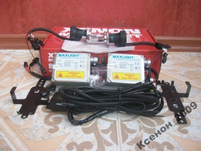

Хочу купить би-ксенон на тараса 96г. Надоело ездить на ощупь.
Потому как ничего не понимаю в нем, хочу поинтересоваться мнением знатоков на счет ксенона MaxLight температура 5000 и цоколь HB5.

Ксенон как ксенон... Весь он одинаковый, если не дорогой.

лучше бери от нормальный производителей, что потом "голова не болела"
у марка стоит хелла 6 лет полёт нормальный.

Cерёж, это моно ксенон лампы. Человеку надо би на тараса. Весь дешевый ксенон Корейский или Китайский. Работает нормально.

Взял maxlight буду ставить. потом расскажу.

Короче поставил.....
Полное разочарование, светить лучше не стало. Да свет стал белым да и только.....:(
Пучек не цельный а какими-то пятнами.....и как и прежде ничего не видно.
Хотя дальний стал определенно лучше. НО все время же на нем не будешь ездить. Завтра попробую установщикам с предьявой, пусть регулируют.
Фара DEPO оказалась китайским барахлом уплотнители на ней не держатьсястоит косо, как не мудрили нормально не встала.
Вторую отполировали осталась небольшая муть но уже внутри- некритично, когда светят почти не заметно.
Даже не знаю чего делать, может вторую родную тоже отполировать и обратно вместо Depo поставить ?

Действительно странно :D ....а чего ты ожидал от китайского ксенона?

Сегодня поеду на сервис , где их ставили, будут пробовать регулировать фары.
Ксенон конечно из дешевых, но ожидал улучшения освещенности.
т.е надо было покупать фары не Depo, и ксенон от Hella?
а лучше сразу новую машину... я понял.
Пожалуй....
Есть такая истина, дешево хорошо не бывает.
