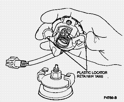

Сообщение GoaD » 11 авг 2009, 14:20
Могу продать к этим коротким амортам хреновины которые крепятся сверху для регулировки :)

Сообщение GoaD » 11 авг 2009, 14:49
Вот достались две таких в довесок к покупке, не знаю что с ними делать, купил бы кто-нибудь что-ли!? :roll:
А вообще задумка у форда изначально неплохая была, и почему убрали :)
эту хрень он руками держит

Сообщение sashko » 11 авг 2009, 14:52
неее, спасибо :D то шо в руке, это всегда на машине остается
Сообщение Николай Пименов » 11 авг 2009, 15:18
В каком положении шток - такое и будет состояние. Вариантов 2: "вдоль" и "попрек" вот этих железных ушек. Определение где какое - это сложно, может пробным заездом?
Вообще ставить на Марк родные смысла не вижу: если сам Форд от регулировки отказался - это неспроста, а специализированные амортизаторные фирмы сделают уж точно не хуже Моторкрафта...
