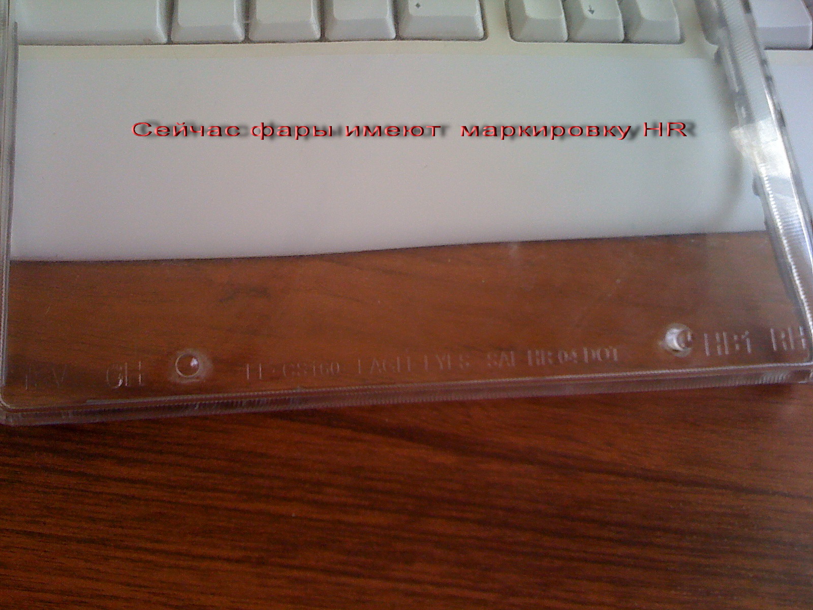

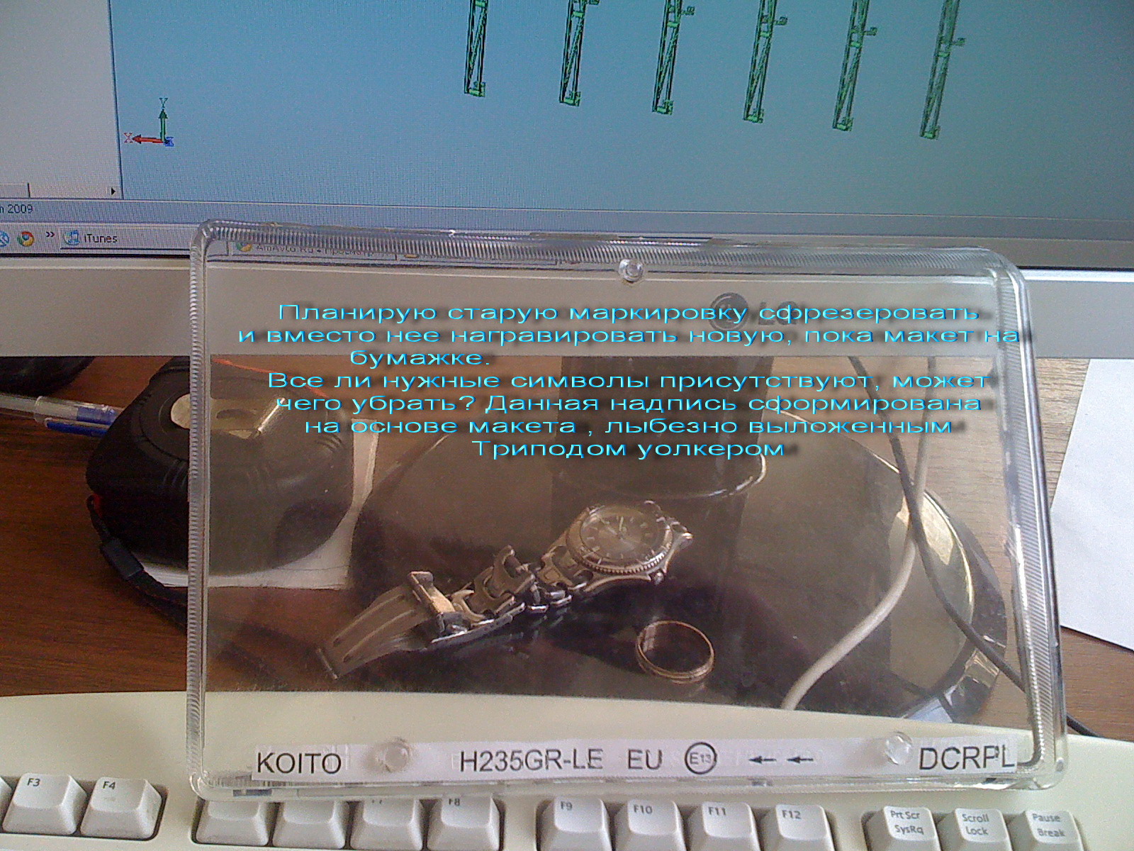

Некое продолжение маньячества...Собственно вопрос на фото, результат рукоблудия сфоткаю.
Фото телефонное :oops:
Re: Как разобрать блок-фару?
Сообщение Николай Пименов » 02 апр 2010, 13:11
H235GR-LE смущает - это раз.
Кроме того, может быть не наглеть, и DHCR в типе указать?
И где типы ламп? Типа H4, HB3 и т.п.?
То есть мне кажется, что должно быть что-то вроде "KOITO DHCRPL бла-бла-бла EU (E) HB1/D2R RH" ну или как-то так.
И метод нанесения - "пескоструйка"? Т.е. "защитный" шаблон, и чутка "пыльнуть" - по-моему, так более похоже будет..
TripodWalker
Сообщения: 1960
Сообщение TripodWalker » 02 апр 2010, 13:26
Николай Пименов писал(а):H235GR-LE смущает - это раз.
а что смущает?
ну так PL это вроде как пластиковый рассеиватель всего-навсего, какой тут наглеж? если рассеиватель пластиковый, то эта маркировка должна быть
тогда уж DHCRPL, если предусмотреть возможность установки галогенок... а если "типа настоящий" ксенон, то DCRPL
Сообщение Николай Пименов » 02 апр 2010, 13:30
PL - да, это про пластик (в смысле, поликарбонат). Отказываться от него не особо предлагаю.
DHCR - в смысле. что можно и то, и то. Потому что безапелляционное DCR может выйти боком, с учетом описанной в разделе "Что сейчас волнует всех / Ксенону пипец" методы "легализации" Ксени...
Смущает в H235GR-LE то, что начинается она с Н, соответственно, запросто может быть прочитана как "галогеновая фара".
Сообщения: 7371
Сообщение ТимохА » 02 апр 2010, 13:39
А вот и автор наклеечки TripodWalker :)
Скажи а Ты ее откуда содрал, с какого авто?
В этих триклятых цифирях чего нибудь понимаешь ?
Или, тупо нафигачить всю маркировку?
Маркировка будет наноситься гравировально-фрезерным станком Мультикам с ЧПУ.
Это и осложняет задачу, стекло фары округлое, а станок работает только в плоскости
по этому надпись приходится вытягивать в одну строчку.
Насчет добавить буковку "Н" очень правильное решение.
Сообщение Николай Пименов » 02 апр 2010, 13:41
Надпись и делается в одну строчку - см. оригинал, ничего там придумывать не надо.
Метод нанесения - ну смотрите, вам виднее.
Сообщения: 7371
Сообщение ТимохА » 02 апр 2010, 13:43
Николай Пименов писал(а):PL - да, это про пластик (в смысле, поликарбонат). Отказываться от него не особо предлагаю.
А здесь "Н" убираем, ну его нах.
TripodWalker
Сообщения: 1960
Сообщение TripodWalker » 02 апр 2010, 13:43
наклеечка была изначально выложена кажись на хонда-клубе, оттуда она и расползлась по инету,
в самой маркировке понимаю, а вот что такое H235GR-LE - хз, но вроде как отношения именно к обозначению типа ламп, под которые она предназначена, не имеет. Там только H235GR-LE H235GL-LE имеет значение, типа правая и левая, может это ваще номер детали.. кто их знает..
Сообщение Николай Пименов » 02 апр 2010, 13:46
люди, притормозите! прежде чем выкидывать буквы/цифры, может таки выяснить, что они означают сначала?
Если это выложено хз где и кем (и с какой машины содрано) - может попробуем разобраться? А то скоро с такой маркировкой СРАЗУ будут права отбирать (если она так расползлась) :D
Сообщения: 7371
Сообщение ТимохА » 02 апр 2010, 13:53
Ребяты! У кого ксенон штатно-сфоткайте пж-ста маркировочку если она есть,
а если ее нет, то поведуйте общественности об этом, надо до конца разобраться по теме.
