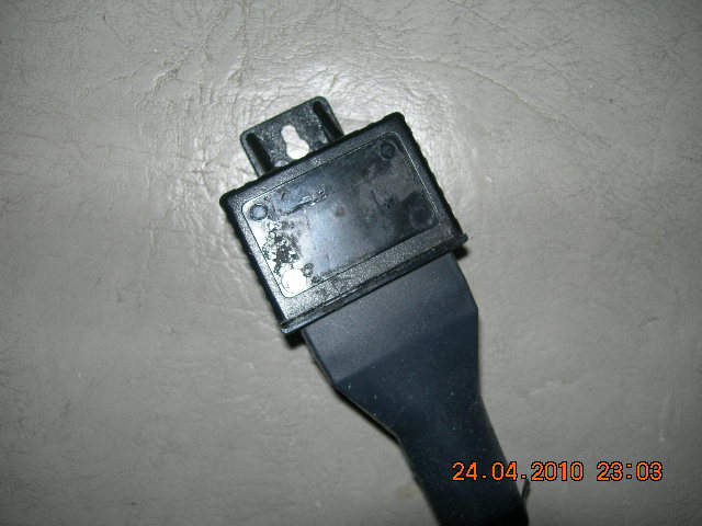

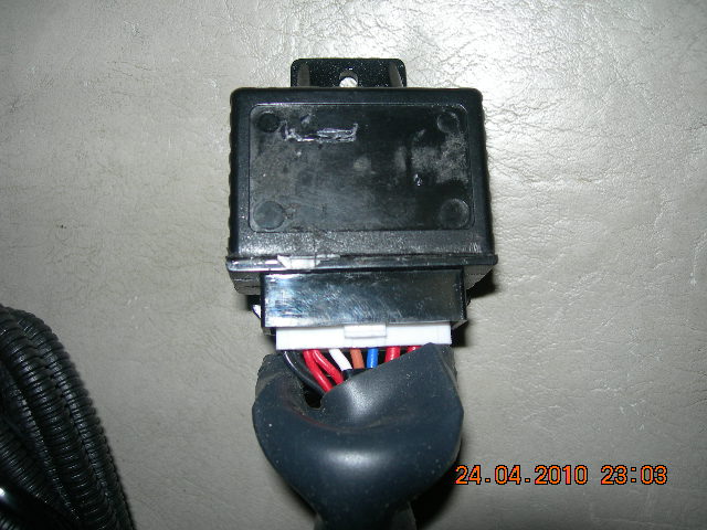

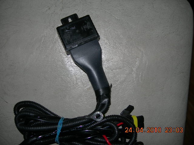

Вожусь с окончательным подключением ксеноновых фар и вылезла непонятная для меня проблема...
1. Смонтирована система на ксеноновых лампах-фары не включаются, на приборке высвечивается значок дальнего света.
2.В одной фаре ксеноновая лампа, во второй галогеновая- ксенон горит, накалка нет, переключаю на дальний: шторка на ксеноне переключается
в режим дальнего, накалка загорается. Без галогенки ксенон не горит. непонятно...
3. С другой стороны тоже самое только зеркально
4. Две галогенки одновременно работают, одна тоже работает
Как зажечь две ксенонки одновременно??? и чо вааще за хрень происходит???
В электрике дуб, подключил все, тупо по схеме.
Спасибки

Похоже начинаю допирать...
Надо врезать в цепь ближнего
света резистор сопротивлением,
примерно, равным сопротивлению
галогенки, не думал, что на машине
97г.в. Фарами заведует комп.
В правильном направлении двигаюсь?

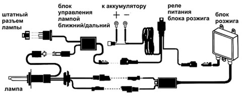

А ещё может быть перепутаны плюс и минус,которые подключаются к блоку розжига,судя по приложенной схеме,то блоки китайские,как и весь комплект.
Только резистор не стоит вешать-это будет кипятильник под капотом.
Есть другой способ включить фары.
Поставить вот такое реле например

Сообщение ТимохА » 25 май 2010, 10:57
Чот я не понимаю смысла реле, куда его подключить?
Ксенон имеет собственное питание с акка.
Имеет собственное реле включения, которое срабатывает
от сигнала с фишки разъема галогеновой лампы, т.е. включаю ближний свет, на контакте ближнего света
появилась напруга (сейчас работу компа отбрасываю), напруга пошла по проводнику до реле вкл. ксенона, ксенон включился. Правильно?
Переключаю на дальний свет. Добавилась напруга на контакте дальнего света. Далее по проводнику ток идет на контроллер, управляющий
шторкой ксенонового блока, соленоид подоткнул шторку на верх, Так?
Причем здесь реле?
Теперь логика компа...мои домыслы, схемы нет.
Дано:
Включена цепь питания ксенона, т.е. питание полностью собственное. От цепи головного света берется ток необходимый только
для срабатывания реле включения ксенона, что ничтожно мало. Сопротивление в цепи никакого, комп думает, что обе лампы или отсутствуют
или перегорели и отрубает данную ветку от сети автомобиля. Так?
Далее, отцепляем от одного разъема головного света ксеноновую цепь и подпихиваем галогенку- противоположный ксенон разгорается,
значит в цепи появилось сопротивление одной лампы, комп думает все ОК и подключает ветку головного света, Похоже?
Вывод:
Надо компенсировать в цепи головного света потерю сопротивления лампы или брать питание ксенона с цепи ближнего света,
возможно сопротивление высоковольтных трансов будет достаточным, чтоб наи обмануть компьютер.
Мысли правильные?
А какое сопротивление галогенки 65Вт? Тестера под рукой нет.

ТимохА писал(а):Чот я не понимаю смысла реле, куда его подключить?
ССорри реле у вас присутствует.
И называется оно реле питания блока розжига.
А схемку можно вот здесь поискать http://www.jeep.auto.ru/Grand_Cherokee/index.htm
