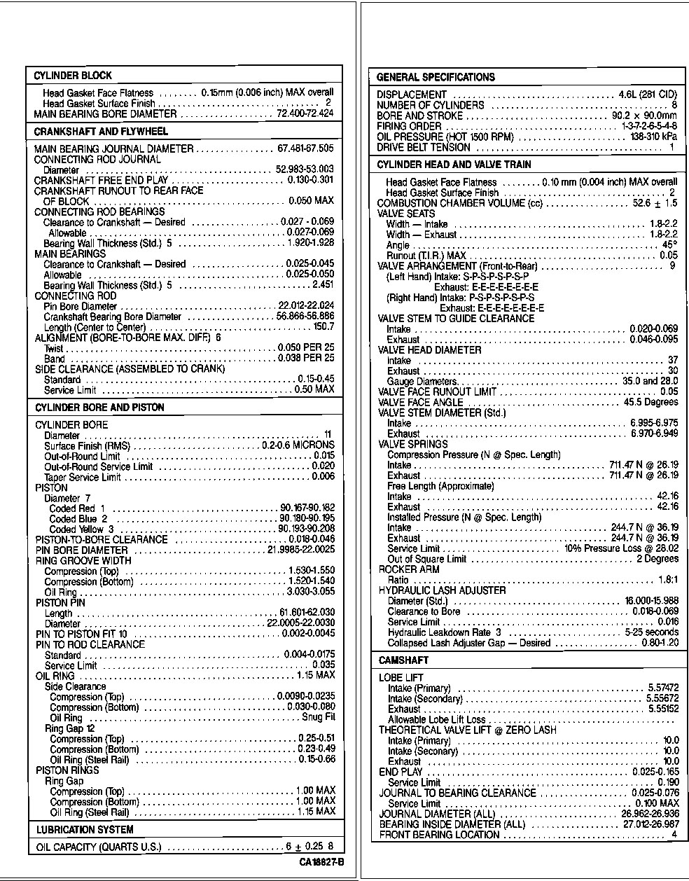

помогите найти ремонтные размеры шеек вала!! купил вкладиши а там размеров вала нету. на фирме где будут точить тоже не нашли. у кого есть инфа по коленвалу? надо размер вала шатунных шеек под 0,75 и коренных шеек под 0,5.

чёто я не догоняю. там стандартные размеры. а по ремонтным чёто не могу догнать. ктонибудь может дать конкретный размер. шатун 075, а корень 050? пожалуиста.

А прибавить к номиналу 0.5 и 0.75 нужен суперкомпьютер? Или нужны формулы высшей математики, которых ты не знаешь?
