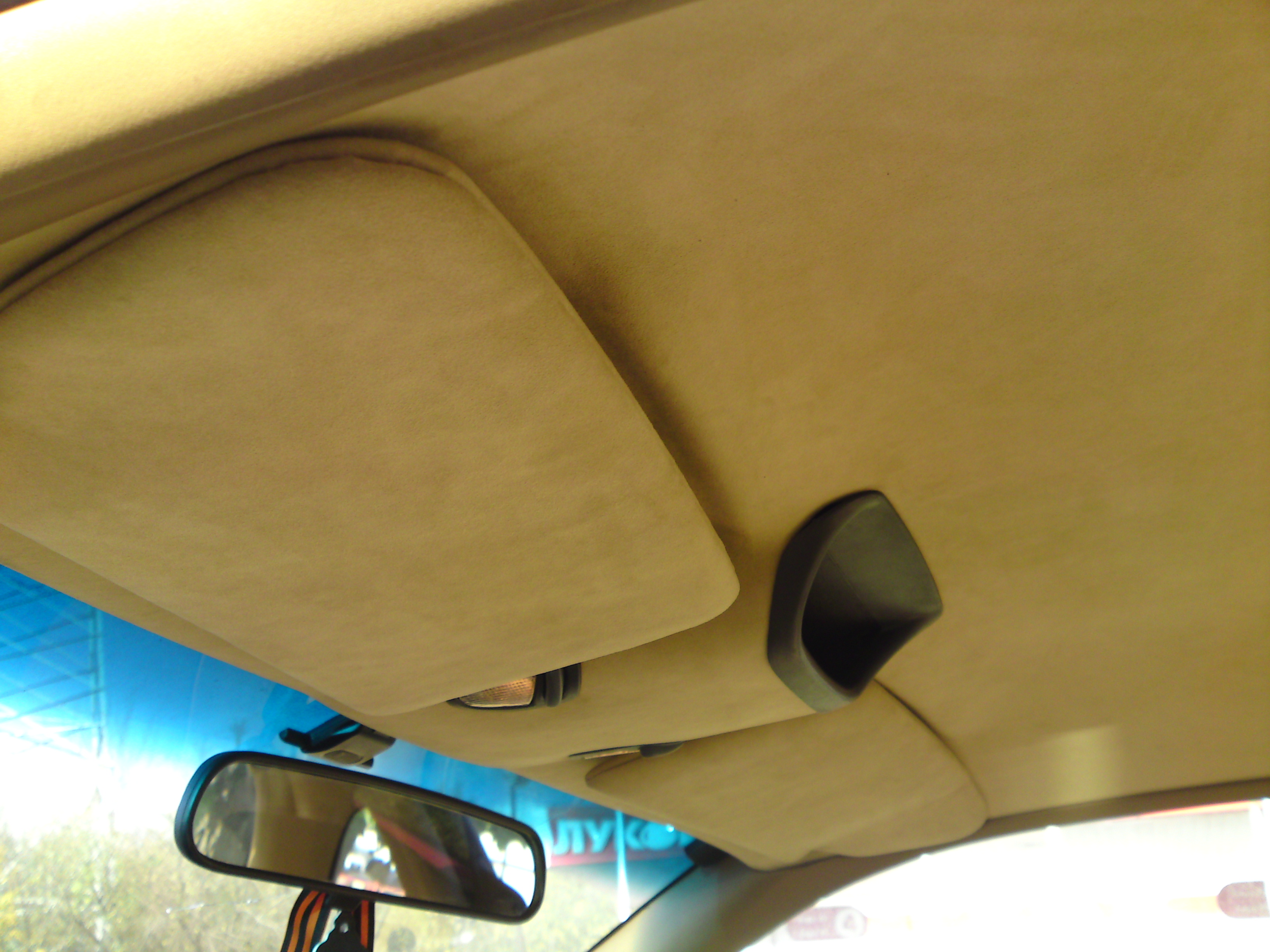

Выложи, пожалуйста фотки потолка из алькантры (смайлик особо облизывающийся),
как оно получаеццо...тож хачу :oops:

Фото потолка приложу, но как ни крутил, но по настоящему хорошего снимка не получилось: в живую всё намного симпатичнее, а главное, очень приятно на ощупь :)
