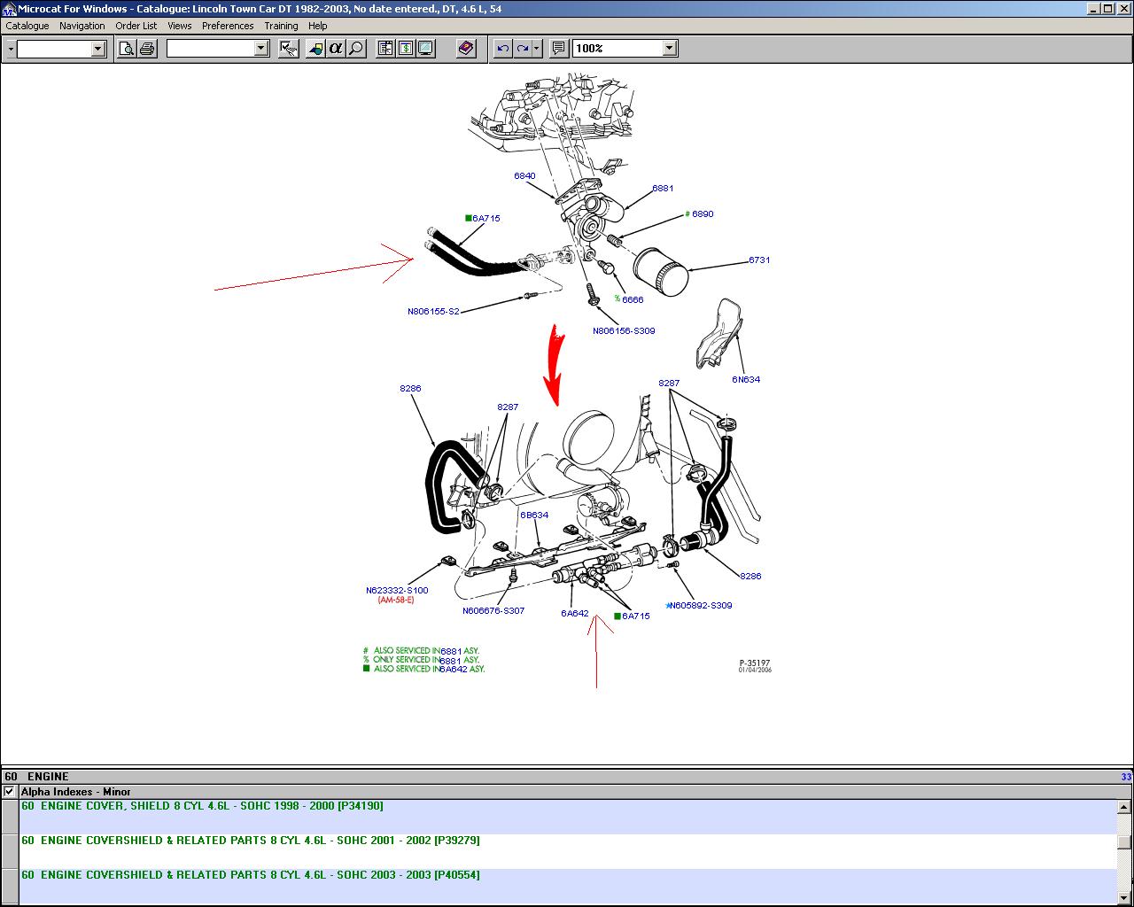

Zhukovsky
Сообщения: 554
Откуда: Балашиха
Re: помогите по линкольну таун кар
Сообщение Zhukovsky » 18 дек 2010, 19:26
Осмелюсь предположить, это оно ?

pol-82
Сообщения: 37
Зарегистрирован: 16 дек 2010, 08:10
Откуда: Смоленская обл.
Сообщение pol-82 » 18 дек 2010, 20:32
Да на картинке у товарища Zhukovsky точно оно,что это за шланги подскажите????????

Zhukovsky
Сообщения: 554
Откуда: Балашиха
Сообщение Zhukovsky » 19 дек 2010, 01:21
Извиняйте, запостил картинку и уехал в гости. В общем это из Microcat на LTC 1982-2003 с двиг. 4.6. Называется OIL COOLER, шланги соответственно OIL COOLER HOSE. Место откуда они исходят называется OIL FILTER ADAPTER, то куда входят называется OIL COOLER. Выходит так что масло двигателя охлаждается где-то отдельно.
PS
В Microcat написано, что шланги и OIL COOLER идут вместе комплектом, поэтому если масло подтекает там (возле радиатора) то менять все скопом.
Сообщение Николай Пименов » 19 дек 2010, 02:12
Шланги идут скорее всего с готовой заделкой на концах, и если заделка "того" - то шланг на замену в сборе. Есть другие аналогичные узлы с такой схемой замены.
