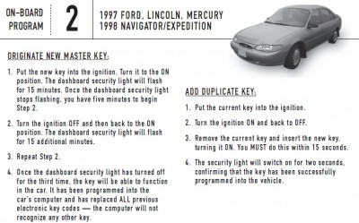

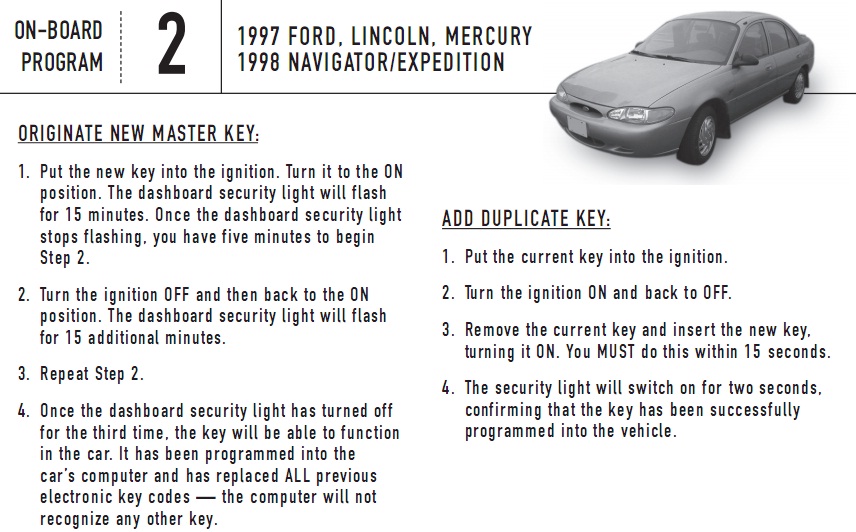

Re: Народ помогите! Нужно прописать ключи на машину!!!!!
Типа того что Игрок писал..
Я вот не понял, у меня один ключ есть, смогу второй прописать?
http://cgi.ebay.com/ebaymotors/LINCOLN- ... 27b878b7b1

Вот вам инструкция как прописать(запрограммировать) ключ без сканера.
Сам так делал на Экспедишене 1998 года
FORD(USA) CONTOUR V6 LX(1998-1999), EXPEDITION, MUSTANG COBRA,(GT)
В зависимости от того запрограммированный ключ есть или нет, выберите
соответствующую процедуру.
1) Программирование нового ключа без использования уже запрограмированного.
a) Вставьте ключ в замок зажигания и переключите в положение ON.
Красный светодиод будет мигать быстро в течении 15 минут
b) На протяжении 5 минут от момента, когда перестал светиться светодиод, переключите
зажигание в положение OFF и затем ON. Светодиод вновь начнет быстро мигать в течении 15 минут
c)Повтори пункт (b)
Когда процедура будет окончена (около 45 минут), ключ будет запрограммированный и
все прежние ключи будут стерты из системы иммобилайзера.
2) Программирование нового ключа с использованием запрограммированного.
a) Вставьте ключ в замок зажигания и переключите в положение ON и затем OFF.
b) На протяжении 15 секунд вставь новый ключ в зажигание поверни на позицию ON. Светодиод
засветится на 2 секунды, показывая на то, что ключ запрограммирован.
c) Повтори пункт (b) для добавления очередных новых ключей.
Чтобы удалить ключи из системы, выполните процедуру 1

а че за красный светодиод? какой?
