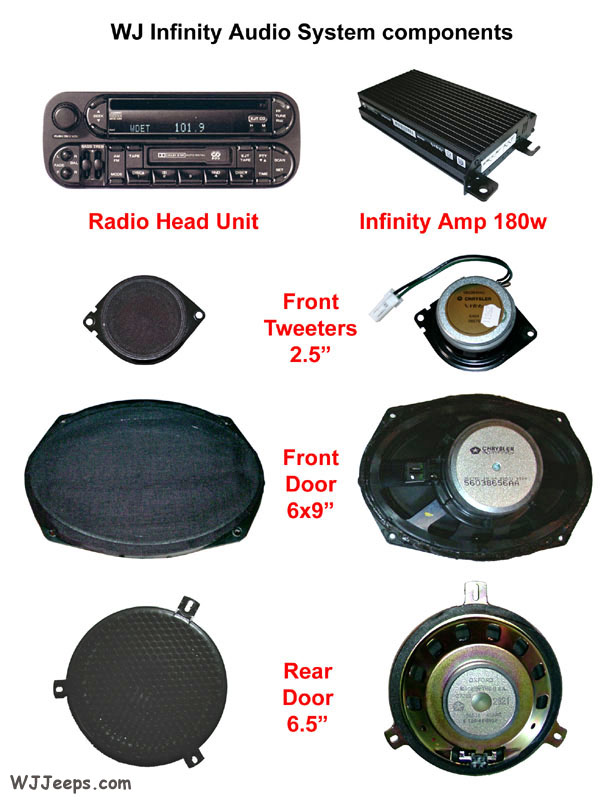

Эльдорадо, вот какие динамики устанавливались на гранд ВиДжей http://www.wjjeeps.com/rus/radios.htm
были:
Андрей
Fylhtq
Сообщения: 4252
Re: выбор динамиков
Сообщение Fylhtq » 07 июн 2011, 18:07
вот их фото
были:
Андрей
Re: выбор динамиков
Сообщение Николай Пименов » 07 июн 2011, 20:32
Тебе надо коаксиалы, максимум двухполосные, 6,5 назад и компонентную 6х9 вперед (а это проблема вроде как - мало их очень уж, можно посмотреть 6,5 с проставками). И молится. чтобы фильтры уся совпали по характеристикам с настройками динамиков (по частоте разделения в первую очередь). Скорее всего, получится не лучше, а то и хуже чем было. Следующая ступень - всё то же самое, только ещё и усь другой - вот там будет уже заметна разница в плюс, но ставить надо у кого-нибудь, кто соображает в этом деле, а то не сопряжется что-нибудь, например голова с новым усем.

Это не просто штатная система, а инфинити. Чуток получше будет. Бюджетно лучше не будет. Только полная пределка.
Re: выбор динамиков
Сообщение Николай Пименов » 07 июн 2011, 21:27
Не, лучше не будет, потому что штатный усь всё равно будет считать, что динамиков 6 и раскидывать частоты соответственно, кроме того, в штатных местах под мидбас коаксиал будет играть плохо, ибо всё ВЧ на что он способен, достанется вашим брюкам (опять же, если исхитрится их туда подать, а этого может не позволить усь), а не ушам.
"Родная" музыка во всех (приличных) авто сконструирована как цельная система, и менять её "по частям" довольно накладно, не говоря уже о том, что далеко не всегда возможно. И мощность уся никак на звук не влияет.
Самый бюджетный вариант - 6,5 компонент через проставки вперед (вч соответственно в места штатных 2,5), такие же коаксиал назад, новые провода и приличная голова. Усилитель в голове есть. Правда, полноценных нижних частот при этом не получить. Все остальные варианты - небюджетно ни разу.
Про Пионер забываем сразу, а также про Сони, Jvc (именно колонки - головы вполне ещё ничего), Кенвуд и иже с ними. Кардинальной разницы с родными не будет.
