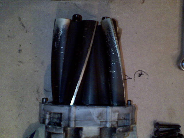

всем!всем!всем!кто имел дело с заменой рем комплекта на компрессоре Ривьеры или чего то подобного,напишите пожалуйста поэтапный ход работ и ньюансы.буду делать сам. компрессор снял,лежит передомной вместе с ремкомплектом,щас фотки скину.

Именно нагар? Уверен? Карбклинером смывается? Это может быть спецпокрытие, но оно если начинает отваливаться, ползет клочьями.Александр Buick Riviera писал(а):а что нагар там делает?!!!кто знает нормально это или нет?на валах черный нагар.

Это для клюва, если он не болтается( всмысле вал в нем) и не течет через сальник у шкива, не трогай.Александр Buick Riviera писал(а):короче разобрал и дальше не знаю как и что.в ремкомплекте,на первом рисунке два подшипника,побольше и поменьше,куда их? есть еще сальник и стопорное кольцо,куда их?

Судя по всему клапан вентиляции, если она у тебя заведена в компрессор, то поэтому он весь и ухрюкан изнутри. Ты б сделал фоток получше и с разных сторон компрессора, чтоб понятнее было.Александр Buick Riviera писал(а):а это что и куда его?
