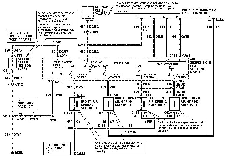

Забыл картинку...

Сообщение vitek150878 » 16 апр 2009, 21:08
спасибо,сейчас по изучаю :D

просветите в каком месте находится блок управления подвеской

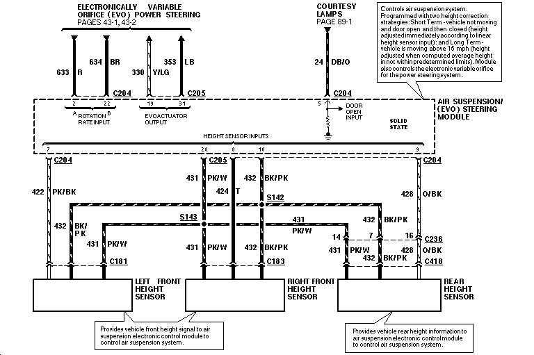

Сообщение Николай Пименов » 16 апр 2009, 21:16
Это блок автоматики, слева за обивкой щелкает? Это доступ с брелков, всякий мелкий сервис и т.п. К подвеске отношения не имеет, но только после "щелчков" компьютер вообще что-то показывает (типа ресета в компьютере). А кажет сразу, потому что процессор подвески "помнит" про ошибку и сразу не проходит самотестирование. Я бы померил, сколько вольт приходит с датчика подвески (счас последний листик выложу), при разных положениях подвески. Только чтоб перд не "упал", нужно тумблерок в багажнике выключить перед "тестами". В состоянии "полная норма" - 2,5 вольта, выше-ниже - отличается. И меняется, когда двигаем датчик.

Сообщение Николай Пименов » 16 апр 2009, 21:22
Блок управления подвеской - у пассажира в ногах справа, на стенке, к которой прикручена дверь, чуть выше разъемов и немного "за" жгутами. Панель обшивки снимается сдвигом в сторону "строго назад", порог - 1 шуруп в зоне нижней опры ремня, дальше - вверх (4 пружинных клипсы - если тянуть резко или не вверх - можно обломать опору этих клипс.

Сообщение vitek150878 » 16 апр 2009, 21:29
спасибо за схемы, завтра пойду практиковаться сейчас уже темнеет и холодает
