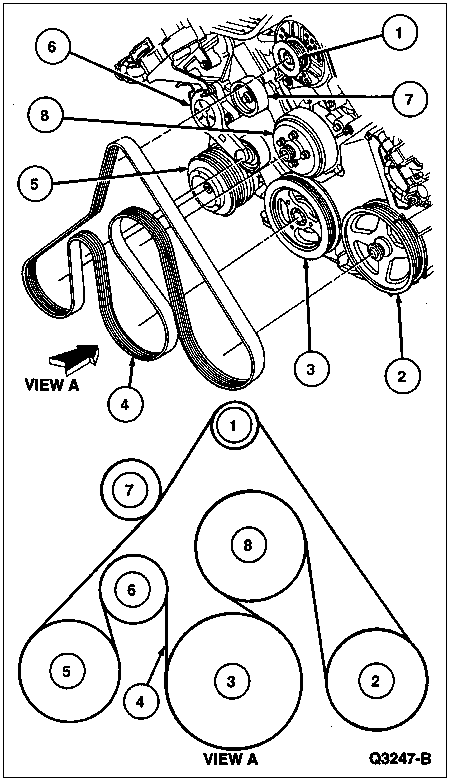

Вот вы мне скажите паразитный ролик и ролик натяжителя ремня одинаковые? А то я купил мотокрафт ys-245 подойдет он для натяжителя или нет? И какую такую силу надо приложить чтоб натяжитель опустить вниз?
- Сообщения: 28351
- Откуда: Самара
Сообщение
Николай Пименов » 02 июл 2009, 21:34
Ролики одинаковые.
Любую. Потому что там квадрат полдюйма, под "трещетку". Сколько понадобится - столько и прикладываешь, как в ограничитель упрешься - заметишь.
ПС. Мастера Димы рекомендуют натяжитель в сборе менять...
...если он не исправен ( что часто )

у меня он просто больно сильно шум издает, вот решил заменить...а натяжитель сам вроде нормальный еще, хрен повернешь больно тугой

Пока менял ролик натяжителя решил заодно заменить ремень, но возникла проблема, не могу обернуть ролик №3 потому что внизу этого ролика вплотную прикреплен брэкет на котором крепится клапан какойто. Вопрос что это за клапан? И можно ли не снимая брэкет просунуть ремень под ролик №3, там буквально не хватает пары мм зазора? Или придется поработать напильником?
- Сообщения: 28351
- Откуда: Самара
Сообщение
Николай Пименов » 21 июл 2009, 12:36
А открутить на время этот брэкет никак?
Посмотрел в документашке - там только датчик положения коленвала вроде в том районе, но он сбоку. Так что даже и не знаю что сказть на тему "что это" (у меня ничего такого там нет, но то 94 год).

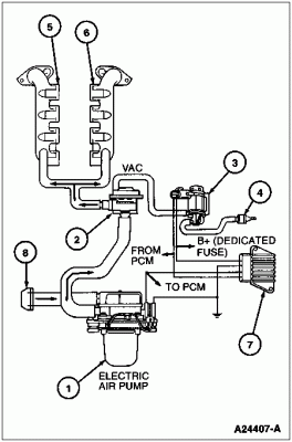

Ладно седня сфотаю покажу. А у тебя есть Вторичный возд.впуск?

Это что имеется в виду под вторичным впуском?

Это вот такая система:

Значит этот клапан от этой системы, сцуко не могли подальше прикрутить.
