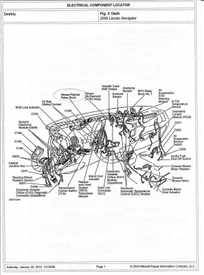

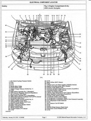

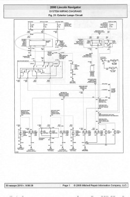

Scorp » 30 янв 2010, 10:41
Вот, держи....
- До кучи, на вырост...
- План наступления
- Схемка

Скорп, спасибо!
За "До кучи, на вырост..." тоже спасибо, но лучше не каркать...
Исходя из схемы проводки реле поворотов не в блоке у меня стоит, а отдельно гдето под рулём...
Будем искать.
