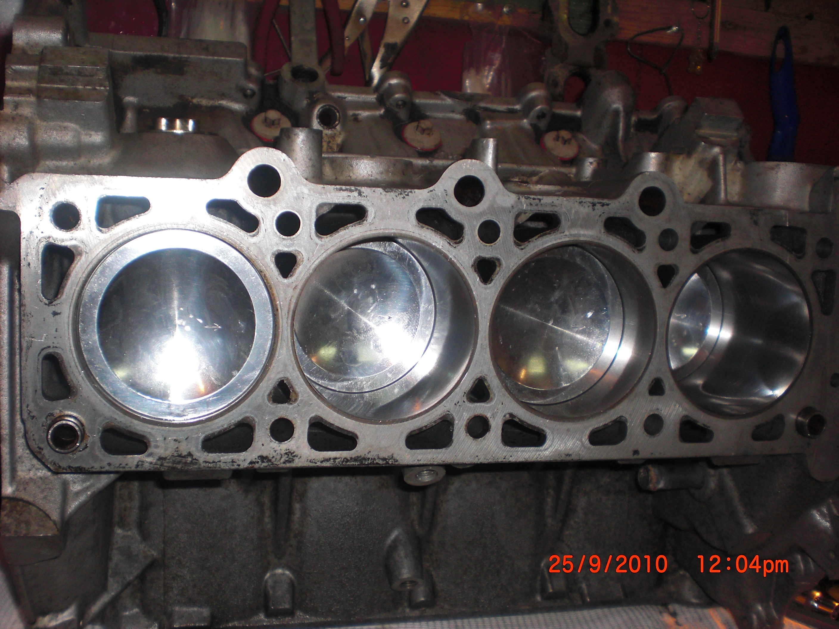

потом понадобяться поршня чтобы знать диаметр под который будем растачивать гильзы
под каждые поршня идут свои зазоры в данном случае под кованные поршня идет зазор 0.09-0.11мм
берем поршня блок и отдаем на расточку
получаеться так как на первом рисунке
на гильзах хорошо видно мелкие царапинки от хонга

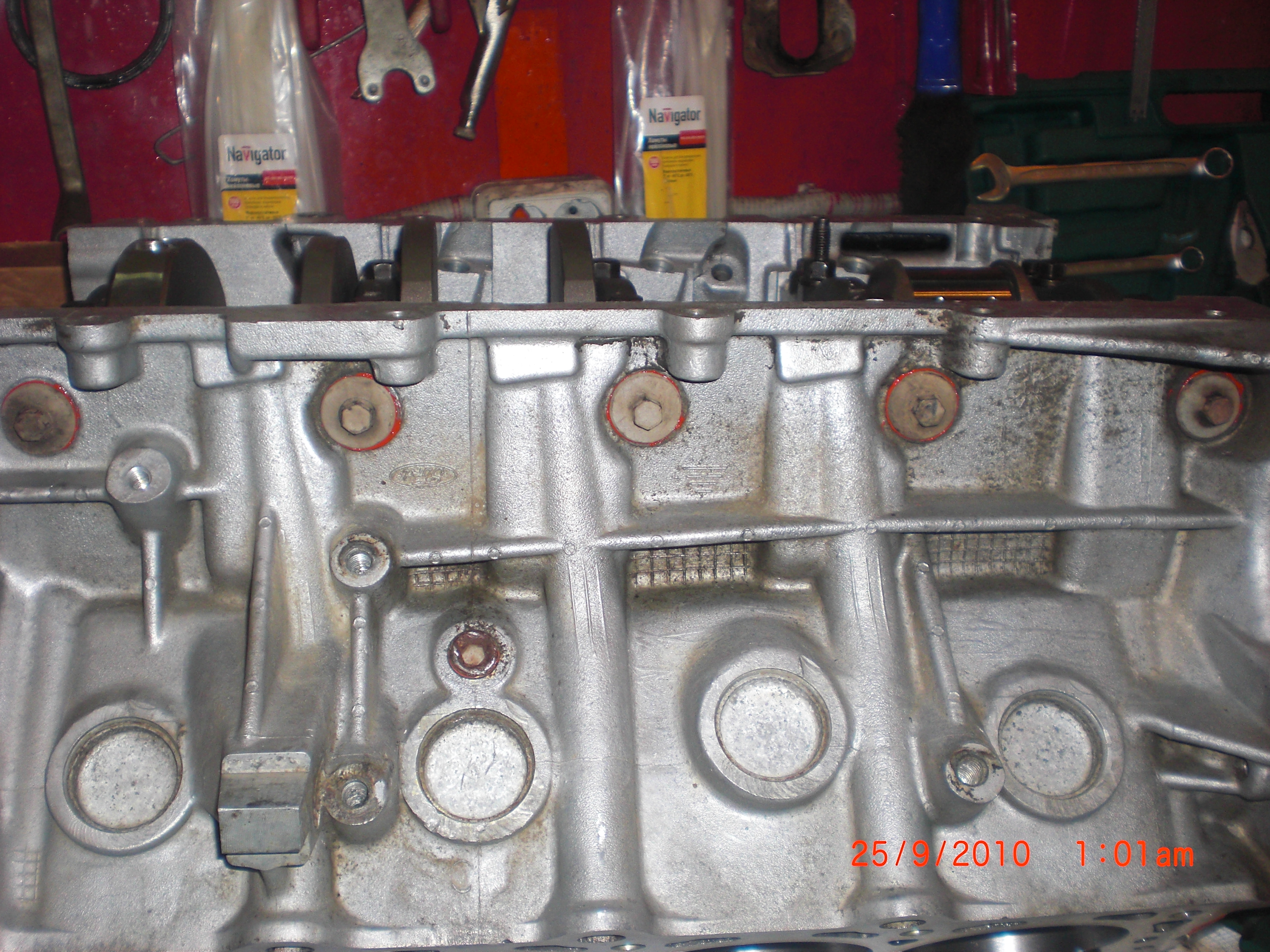

протираем шейки коленвала намазываем вкладыши маслом и укладывае ево
ставим коренные и равномерно крест накрест подтягиваем их
коренные пронумерованы и имеют стрелочки которые должны смотреть вперед

если все хорошо и вал крутиться то затягиваем коренные динаметрическим ключом
большие болты до 90 ньютонов
маленькие до 50ньютонов

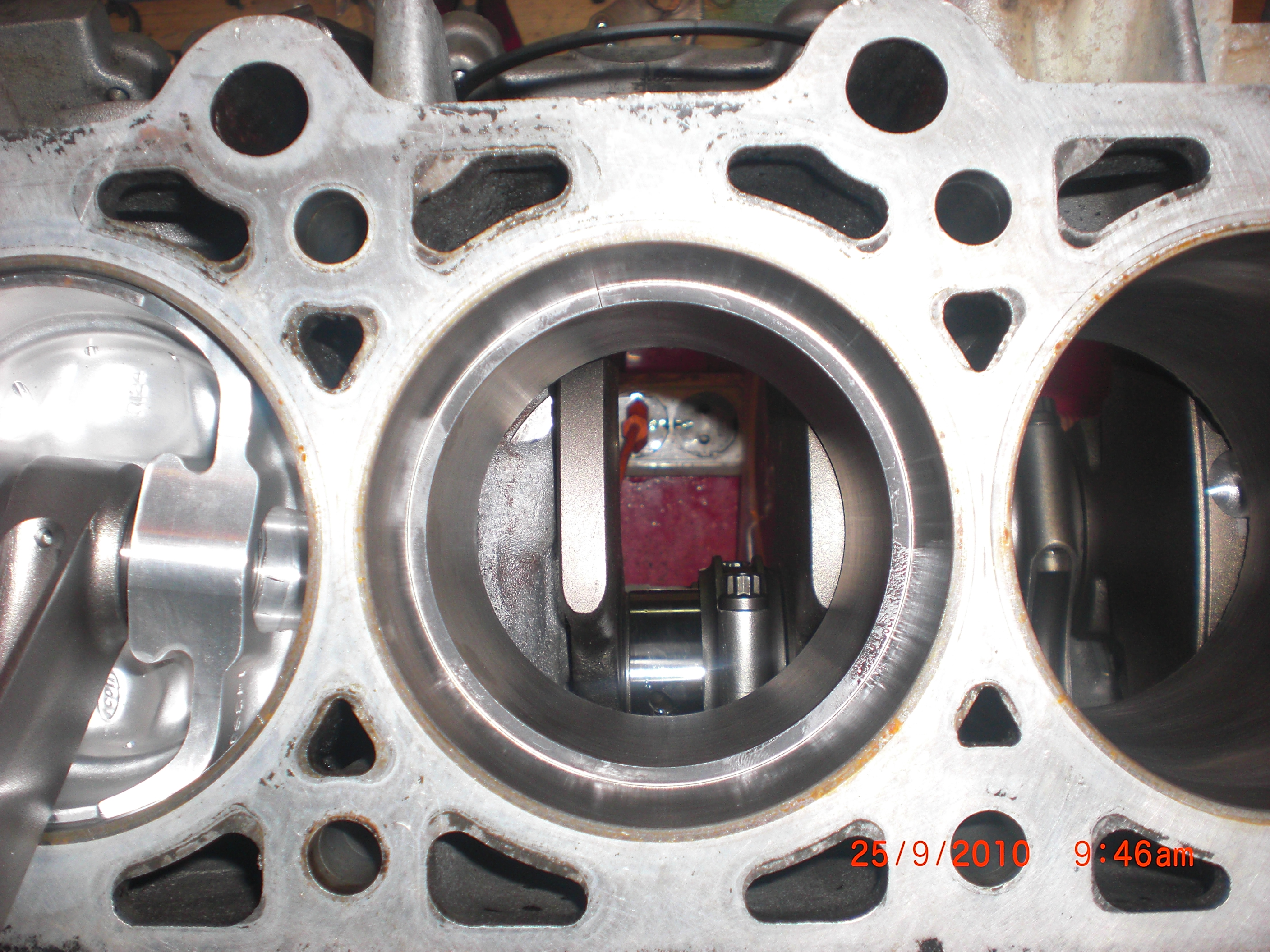

потом берем поршнеь и шатун и собираем их вместе вставив палец и защелкиваем стопорные кольца
на поршне есть стрелочка она смотрит вперед если ее нет тогда центр отверстия под палец имеет смещение на 1мм и если смотреть на мотор спереди то смещение будет влево
шатун ставим цифрами маркеровкой вперед при это если шатуны старые то менять их местами нельзя также как и их нижники

после берем поршневые кольца по одному ставим в гильзу проталкиваем поршнем до середины и проверяем зазор на замке кольца
под каждые кольца свой зазор в данном случае 0.1- 0.13 мм
