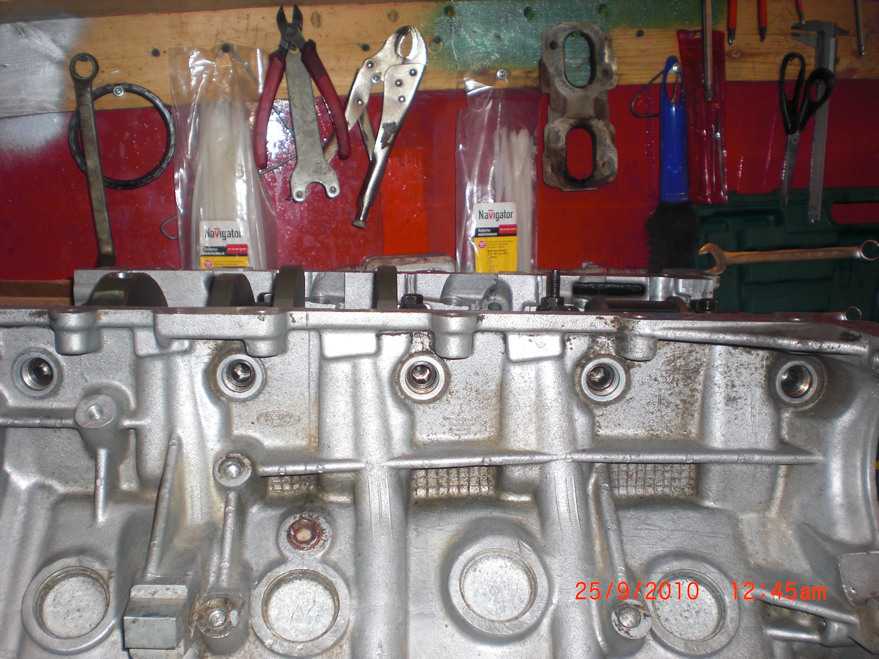

потом понадобяться поршня чтобы знать диаметр под который будем растачивать гильзы
под каждые поршня идут свои зазоры в данном случае под кованные поршня идет зазор 0.09-0.11мм
берем поршня блок и отдаем на расточку
получаеться так как на первом рисунке
на гильзах хорошо видно мелкие царапинки от хонга
