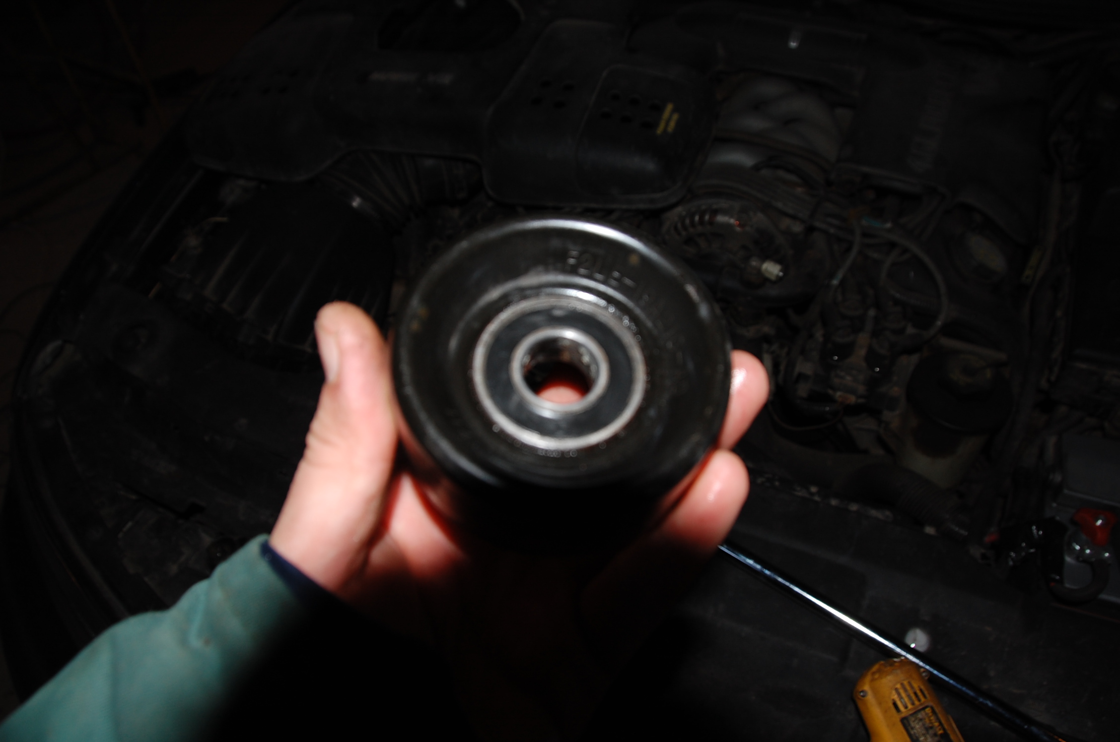

Да,конечно, деталь недорогая,по сравнению с тем,что приходится вбухивать,но здесь больше дело принципа!(Я по-детски порадовался такой ремонтопригодности узла)Тем более,что ролик не один.

Как подшипник сдохнет - вспомнишь. А роликов всего-то 2. И вот заниматься экономией на таких реально мелочах, когда все остальные траты вообще фантастические - ну не знаю.
Как менял подшипник кстати? Технологию озвучьте плиз...
Натяжитель кстати тоже не вечный узел.

Добрый вечер!Даааа,на слово здесь не верят,похоже...А нужна ли технология тому,кто этим заниматься не собирается?Для тех кто не прочь,могу:
1)открываем капот и снимаем переднюю часть декор.кожуха;
2)отжимаем натяжное устройство попутно определяя потенциал натяжителя(для кого сложно пишите)и снимаем ремень;
3)откручиваем болт паразитного ролика,вынимаем;
4)откручиваем 3 болта натяжителя,вынимаем;
5)снимаем(желат.зажав в тиски)ролик с натяж. устр-ва;
6)выпрессовываем подшипник паразитного ролика доступным способом за внутр.или внеш. обойму(можно выбить молотком-идёт дост.легко);
7)то же делаем с др.роликом,но выпрессовывать придётся надавливая/ударяя во внутр.обойму,т.к.мешает выштамповка;
запрессовываем аккуратно и равномерно оба подшипника,но исключительно нагружая внешн.обойму,чтоб не повредить потроха.Паразитный до одинакового выступания с обеих сторон,натяжителя-до упора в выштамповку;
9)ролик натяжителя водружаем на натяж.устр-во,используя фиксатор резьбы(та же краска/герметик);
10)монтируем паразитный ролик(опять фиксатор);
11)монтируем натяжитель,не забыв завести ремень за планку;
12)отжимаем натяжитель и надеваем ремень на шкив генератора,контролируя правильность посадки ремня по шкивам(норовить лечь мимо,зараза!!!);
13)заводим двигатель для проверки(я заводил чтоб послушать лишний раз звук V8
),ставим кожух на место.
В своём случае использовал самодельный пресс на основе домкрата 5т.Занимался играючи под приятные звуки Эмми Вайнхаус.Жаль,что новых песен не будет......
.Когда условий таких не было справлялся самыми примитивными средствами.Спасибо за внимание.Очень люблю свой Марк!!!

Торкс с выемкой - вот этот пупырышек в центре ломается отверткой с 1 удара.
Замена подшипника в ролике проблемы не состваляет, при наличии пресса и оправки. Пресс вижу, оправки тоже описаны в процессе. Только вот с точной посадкой в паразитный ролик может быть накладочка, нужно чтобы плоскость контакта шариков с обоймами совпала со средней линией ремня, если не совпала - подшипник не жилец. Рантик в посадочном гнезде подшипника ролика с натяжителя как раз для этого.
А теперь представим, что гаража нет, ролик стоит 180 руб. Что проще - поменять ролик или искать где ТОЧНО и ЛАСКОВО поменяют подшипник? И для большинства - это грубая реальность. И считать их странными людьми, покупающими ролик за 180 вместо подшипника за 60, не совсем корректно. Тем более что именно ваш ролик уже далеко не в лучшей форме, может и на покой пора.
А вот про оценку "живости" натяжителя почитаем с удовольствием. Кстати, если его менять - новый идет с роликом
Клеммами такими можно сильно покоцать обивку капота, что изнутри, типа можнатая такая. А то и сам капот.
И это, родной типоразмер аккумулятора знаете? Просто он заметно отличается от того, что у вас, и от того, к чему мы все привыкли, он на 2-3 сантиметра ниже обычного.
Re: Свист под капотом (Маркофь)
самое разумное в словах николая - это работа натяжителя, который с завода вышел 20 лет назад и с тех пор постоянно находился в работе.
