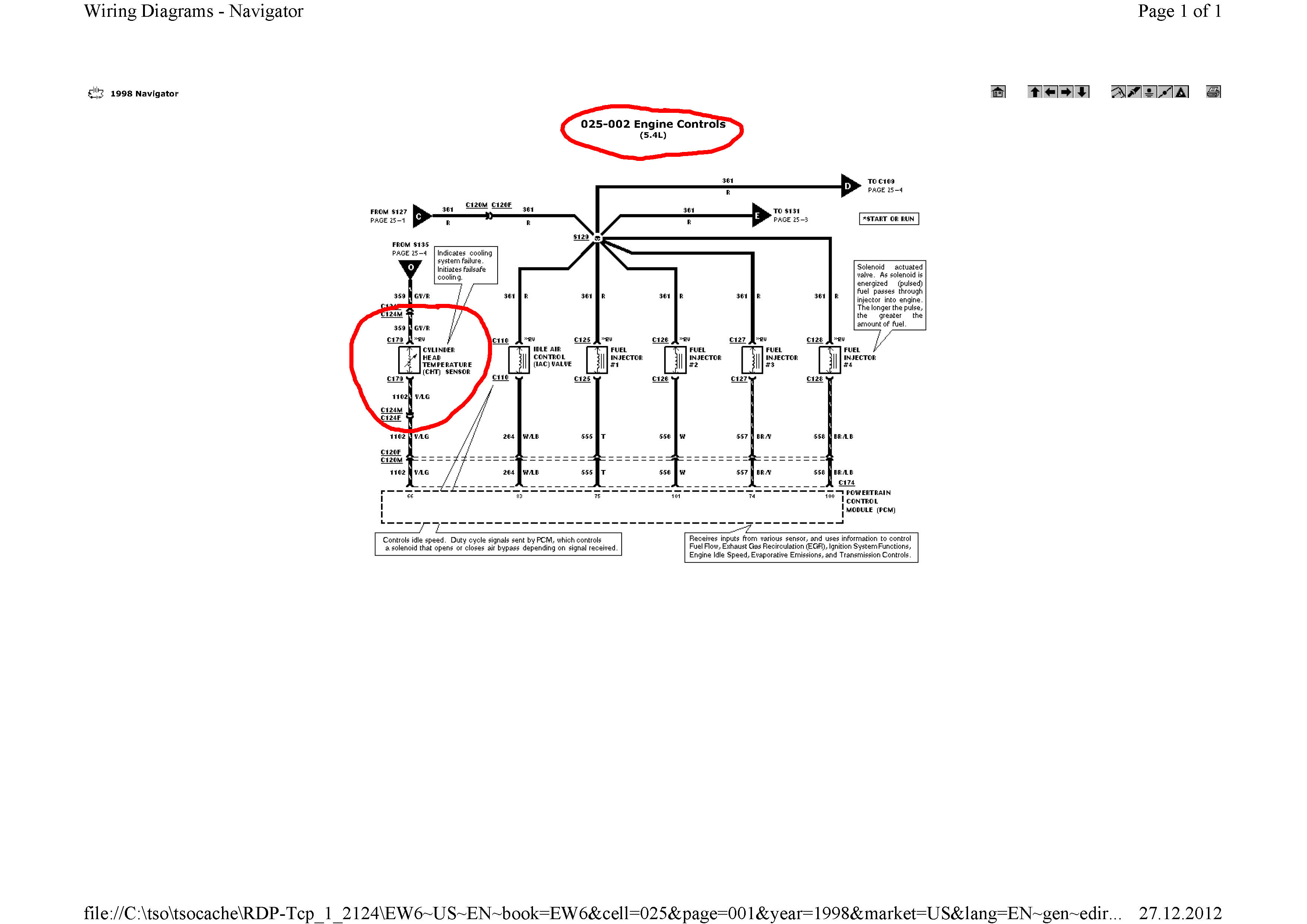

Други, подскажите номер датчика температурного, который на мозх, и где он стоит? на впускном кол-ре? картинку бы))
Re: Катушки (модули). Гатор и ЧЕК
Сообщение Николай Пименов » 27 дек 2012, 02:27
На впускном коллекторе, недалеко от термостата (двигаться в сторону пассажирской стороны, а не в "глубину" мотора. Сначала будет датчик на приборку, потом на мозги.
В зависимости от того, круглые там контакты или плоские, пользуем Моторкрафт DY-681 (круглые), Моторкрафт DY-719 (плоские).
Сообщение Saamen » 27 дек 2012, 02:43
Ford# F65Z 10884-AA // Motorcraft# SW-5130 для более точного определения нужен VIN, но скорее всего эти номера. Где находится, в прилепленных.
Сообщение Николай Пименов » 27 дек 2012, 03:44
Это (коды Саамена) как раз на приборку датчик, называется "sender". А мои - это "sensor", на мозги. Перепутал человек, бывает. А вот картика в приложении правильная, только нужный датчик - чуть левее на картинках, следующий так сказать. Проверено по РОДНОЙ документации, и по данным сайта http://www.fordparts.com. НОНД так сказать.
Добавление: по каталогам вторичных поставщиков DY681 заменяется на DY1145 (а может просто подходит из новых), а DY-719 - на DY-1144. Почему об этом не знает сайт фордпартс - хз. Если нужен родной фордовый код - 3F1Z-12A648-A. Оба моторкрафта есть в Москве, у кого - это сложнее. Перед поиском посмотри какой у тебя - с круглыми или с плоскими контактами.
Сообщение Saamen » 27 дек 2012, 11:16
в Навигаторе мотор 5.4 а не 4.6, и температурных датчика там два, тот который я дал и на прибор и на мозг, стоит на перемычке впускного коллектора за генератором, есть еще один датчик 8L3Z 6G004-A который в правой башке ближе к лобовому и он тоже на мозг, только он отключает часть цилиндров при перегреве ДВС. Что касается датчика с группой 12A648 то он для 4.6 (в прилепленных)
Сообщение Николай Пименов » 27 дек 2012, 13:14
Юнит переводится как блок или узел, и никакого приравнивания юнит=модуль управления кроме как в неких головах не существует.
Странности языка мне рассказывать не надо, спецшколы мы тоже заканчивали, может и не живем по месяцу неизвестно где, но с живыми носителями языка проблем в разговоре нет (скайп - он по всему миру).
Датчиков именно 2:на приборку и на мозги. См. схемы.
Сайт фордпартс спрашивает, на какой мотор надо именно на этих датчиках - см. страницу.
