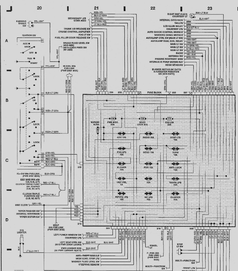

И последнее: кондей то починили, но вылез трабл с электрикой. Покатавшись с включенным кондеем (регулятор вентилятора печки был на HI) и магнитолой, то есть нагрузка на эл. цепи была дай бог, внезапно обнаружил из района рулевой колонки едва заметный белый дымок. Заглушил все, - дымок пропал. Снял кожух пластмассовый с рулевого вала. Ничего криминального (т.е. оплавленных проводов е увидел). Завел, включил кондей (вентилятор печки на среднем положении) постоял, поглазел на провода, вроде все нормально. Поплелся в гараж разбираться. По дороге включил музыку, и через минут пять дымок появился снова. Отключил кондей, вырубил мафон, доехал до гаража и стал выяснять.
Значит так: При включении кондея начинают греться два провода в замке зажигания (если вентилятор печки еще и на максимум врубить, то провода нагреваются минут за 5-10 конкретно).
Нагрев начинается от замка зажигания (т.е. "точка кипения" там, в замке).
В замок до меня лазили, т.к. на жгуте проводов, что идут в замок, нет ответной части (разъема), а на концы проводов, идущих в замок, через скрутки присоединены кусочки проводов с мамками, которые одеваются на клеммы замка. Решил начать с ревизии контактных соединений в замке. Мамки на проводах частично заменил, частично обжал - результат нулевой.
Обнаружил что греюся всего два провода: оба одинакового цвета (черный с оранжевой полосой), диаметром около 5 мм. каждый. На этих двух проводах постоянный плюс 12В., и при выдергивании их из замка вся электрика умирает. Как я понял это силовые скажем "главные" провода которые питают все, а судя по тому, что они оба одного цвета и наличие хотя бы одного из двух этих проводов в разъеме замка делает всю систему работоспособной - я сделал вывод (может и ошибочный) что это по факту один провод, но из двух жил, чтобы больше тока пропустить. Эти два провода до замка не доставали (может бывшие хозяева их обрезали, а может еще чего, но об этом далее), поэтому к ним прикручены по два кусочка провода обычного сечения (ну такого как 90% в автомобильной проводке) с мамками на концах. Ради эксперимента соединил эти два провода между собою, и врубил кондей по максимуму, - клеммы замка на входе этих двух проводов греться перестали, но начали греться клеммы замка на входе двух других проводов такого же нерреального сечения (цвет серый с желтой полосой). Выдернул из замка два черных с оранжевой полосой силовых провода (на них обоих повторюсь постоянно +12В.), выдернул из замка два такого же сечения серых с желтой полосой провода (на них напряжения нет, а на массу не звонятся). Соединил в кучу два черных и два серых - включилось зажигание, ожил бензонасос. Стартерный провод не стал искать, поэтому машину не заводил. Еще более твердился в выводе, что это и есть по сути два двужильных самых что ни на есть главных провода, которые питают все.
После этого долго думал: почему такие силовые провода идут сразу в замок зажигания? По идее контактная группа замка не должна быть расчитана на такой ток? По идее в систему на эти силовые провода так и просится реле, для защиты замка от перегрузок, а с замка только слаботочные выводы на реле должны идти?
Или у американцев такие мощные замки, или какое нить реле все таки должно быть, но у бывших хозяев оно крякнулось, и какой нить мудило-электрик нарастив провода повтыкал их напрямую в замок, а т.к. кондеем не пользовались, то замок вполне справлялся, а тут я с жаждой прохлады?
В общем я в полной растерянности, и прошу советов. По электрикам проехался, но везде так: "Вези новый замок для начала, а там копать будем...", но такой перекос лица меня не устраивает, т.к. я не Рокфеллер. Поэтому делать буду сам, да и не в первой с электрикой возиться.
ЗЫ: пока для начала купил стартерное реле от Газели (обычная четырехконтактная релюшка, но со здоровенными клеммами, и держит ток 70А). Думаю попробовать эти четыре силовых провода пустить через нее, а на замок притащить плюс откуда нить, и взять слаботочное управление этим новым реле. Но вот не знаю на правильном ли я пути. У меня даже схемы Тандеровского замка и его окружения нет :-(, приходится вооружившись ЦЭшкой интуиции доверяться.

Сегодня вечером попробую с домашнего компа выложить тебе схему замка зажигания. (если только сеть будет работать, а то вчера не работала).

Сообщение Scorp » 04 июл 2006, 22:53
Вот что удалось выжить, чтоб в размер влезла..... :wink:

Сообщение Max34 » 05 июл 2006, 10:33
Спасибо за схему!
Хм. действительно силовые провода (черно-оранжевые и серо-желтые) просто запараллелены. Кста. вчера заменил самопальные нарощенные провода меньшего сечения на провода такого же сечения как и должны быть штатно. Клеммы замка теперь едва едва теплые (видимо все таки поджег группу). Штатного реле разгрузки схемой не предусмотрено, все коммутируется напрямую через замок. Но я принял решение все таки разгрузить замок через реле. Сегодня буду реализовывать. О результатах доложусь.

Сообщение Max34 » 06 июл 2006, 16:01
Для начала вчера вечером заменил самопальные куски проводов (нарощенные чтобы штатные провода достали до замка) на новые куски провода НО такого же сечения как и штатные. Попробовал, в результате отдельные клеммы замка едва едва тепленькие при включении максимума нагрузки (кондей и вентиль печки на макс., музыка, свет дальний). Решил на всяк случай поставить два разгрузочных реле. Но с реле явно накололся. Реле у меня стартерные, и видимо расчитаны хоть и на ток до 70А, но кратковременно. Поэтому при установке реле, они (реле стали греться). Реле пока выкинул.
думаю или забить (ИМХО едва-едва теплые клеммы не страшно?), или всеж искать нормальные реле расчитанные на долговременную работу, и выносить их под капот.
Что посоветуете?
И если реле, то какое? Может от дальнего света классики ВАЗ?

Сообщение Scorp » 06 июл 2006, 16:54
Там по моему 30А

Сообщение Max34 » 06 июл 2006, 17:21
Так я их два буду ставить. провода то у меня четыре нужно скоммутировать. Если смотреть на схеме то мне нужно разгрузить контакты замка к которым идет два провода с маркировкой BLR-ORG (в районе раздела С на схеме) и контакты от которых отходят два провода с маркировкой GRY-YEL.
ЗЫ: штатно эти провода имеют сечение гдето по четыре квадрата, но к их концам были прикручены отростки с мамками по полтора - два от силы квадрата, и клеммы к которым подходят два провода с маркировкой BLR-ORG при включении кондея и вентилятора печки на макс. прямо кипели. Когда отростки заменил на такие же но сечением четыре квадрата, эти клеммы стали едва теплыми на ощупь.
