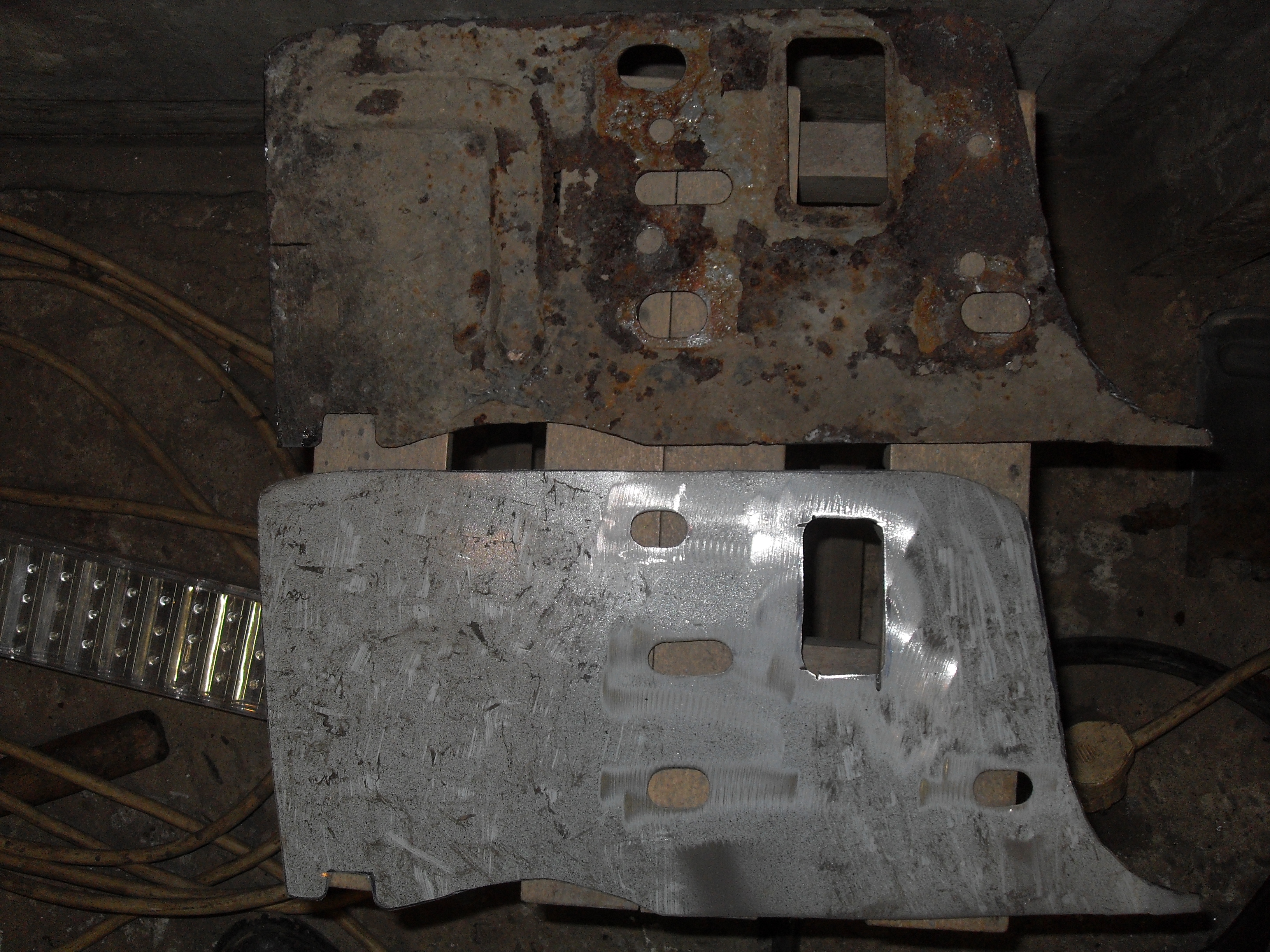

Правый карман багажника сделан так же по типу левого, но с этой стороны кариес посильнее съел всё. И сама часть крыла тоже пострадала довольно серьёзно. Пока ещё до конца всё не сделал.

На фото видно как нижний кусок внутреннего брызговика сгнил, его пришлось заново вручную выстукивать. Ну часть крыла, что под бампером тоже серьёзно пострадала.

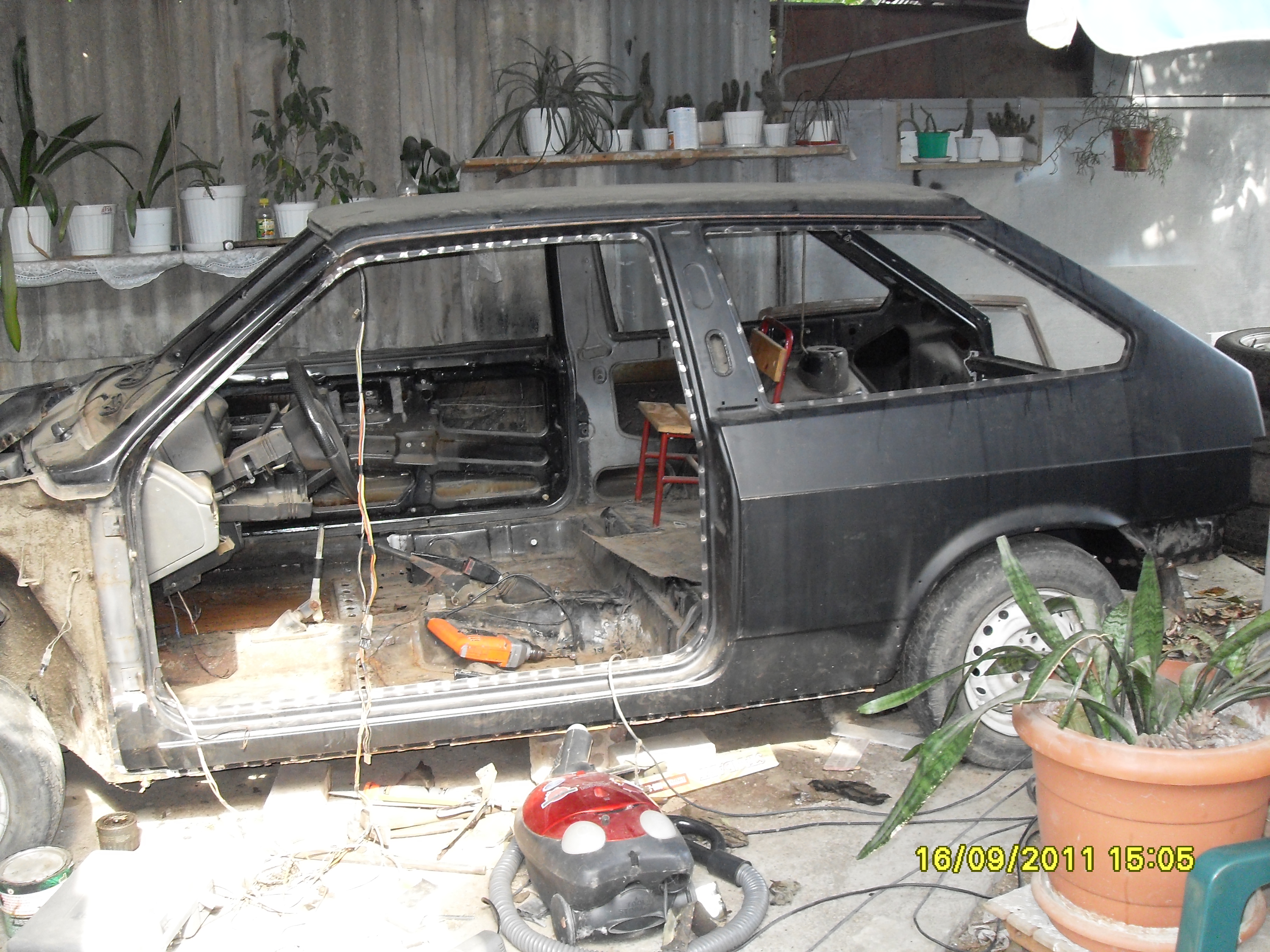

Да опыт был, делал и битые. И сам покупал битую машину и оживлял ее. Вот например
Ну вот я бы за своего взял бы за работу чисто по жестянке где то рублей 40, это цены моего города!!! А так всё зависит еще от состояния машины и планов работы над ней.
