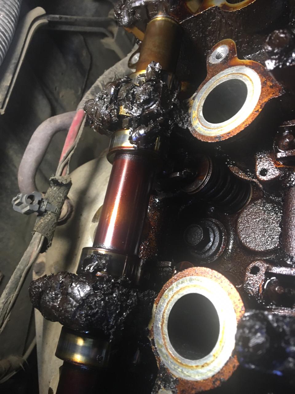

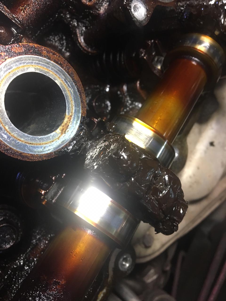

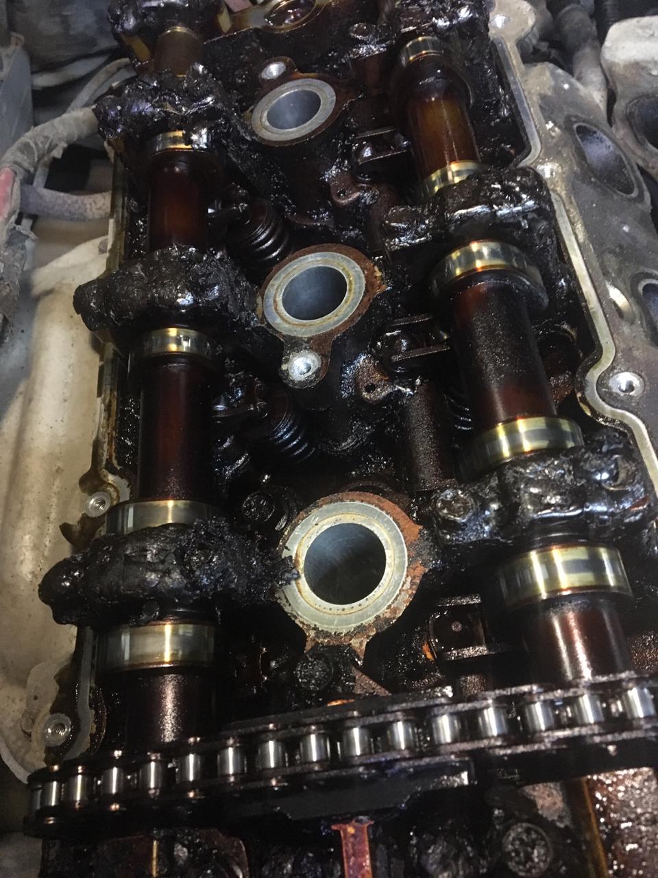

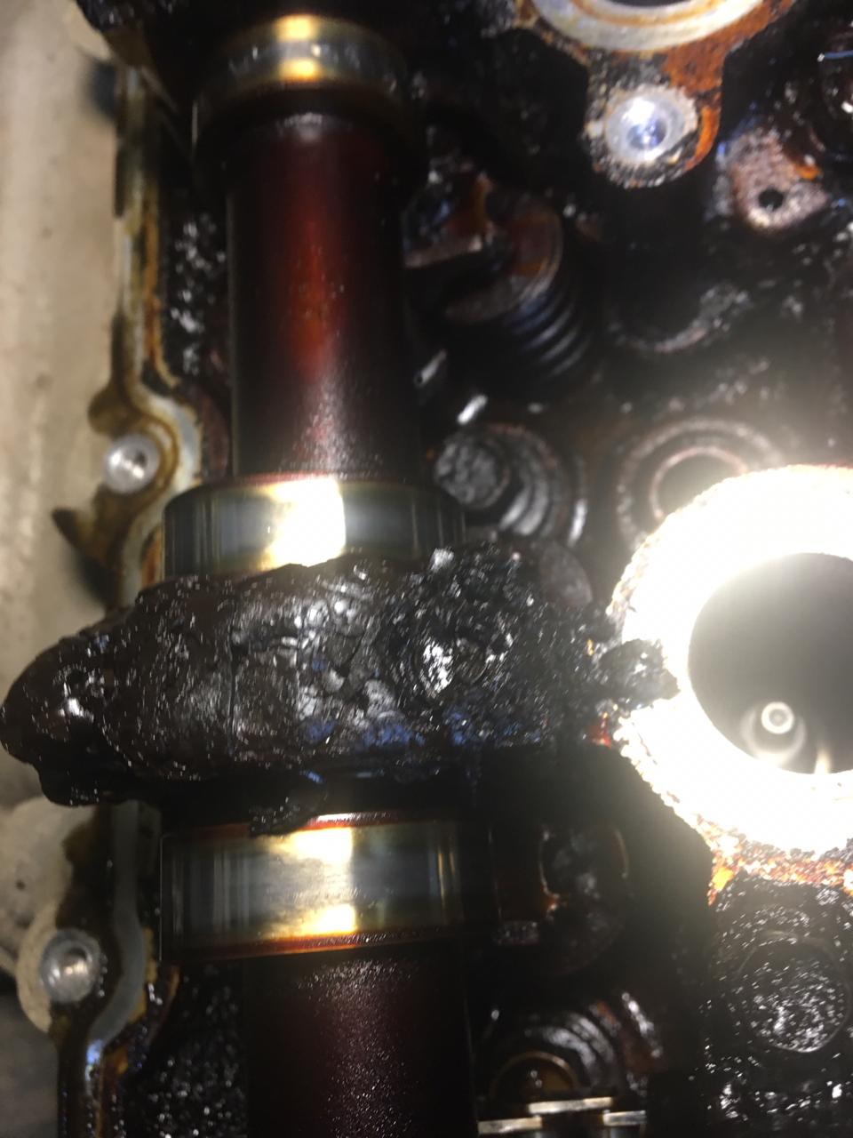

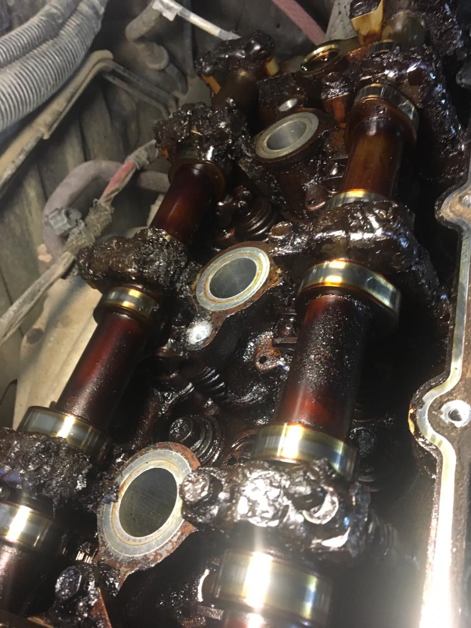

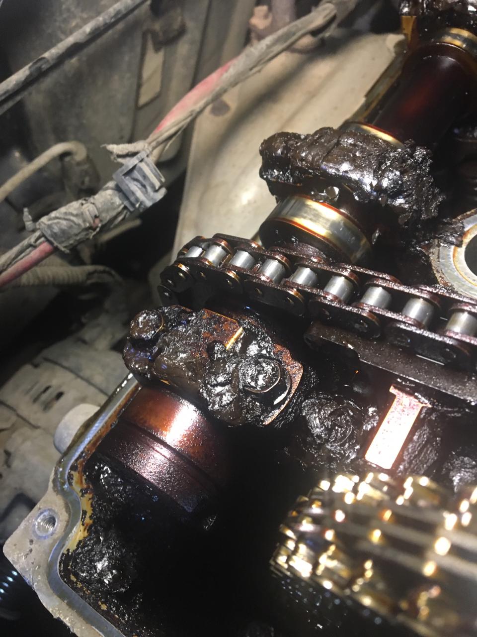

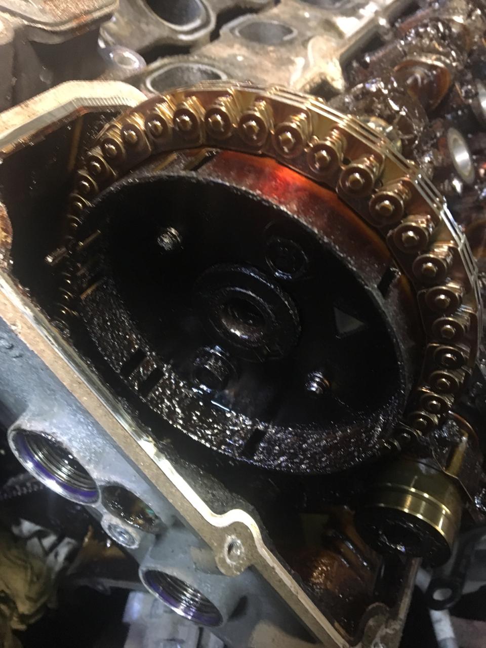

Вот к чему приводит использование некачественного масла.
Сегодня вскрыли крайслеровский мотор 🤧

Чванина и лакировка.
Уже изучали - чванина не столько от марки даже зависит, а от партии присадок - один раз проскочила косячная у вполне нормальных брендов - и на моторах особо горячих пошла чванина.
Лак да, от марки. Но опять же вопрос термонагруженности - в одном моторе лак будет, в другом - нет.

Со слов владельца льёт только кастрюлю, меняет как положено, регулярно. Но это со слов.

Кастрюль подешевле, да.... Не первый раз про него такие картинки кажут

Судя по фото, там масло меняется раз 20к км.

Со слов же опять, каждые 8т.км

Я в Марка лил Кастрл SLX Prof на протяжении нескольких лет. Такого не было и в помине.

А ты вскрывал мотор?

да, когда цепь меняли.
Я вроде на формуме как-то фотки выкладывал. Но фотофайл упал и где фото хз.

Я часто слышу негативные отзывы о кастрюле, но если честно, то моё мнение, что людям с негативным опытом использования этого бренда не повезло, так как огромное количество подделок.

Dima писал(а): 20 ноя 2018, 12:33 Я часто слышу негативные отзывы о кастрюле, но если честно, то моё мнение, что людям с негативным опытом использования этого бренда не повезло, так как огромное количество подделок.
соглашусь, кастрол для марка всегда покупал в одном магазине.
замена каждые 3-5 к миль или по сезону.
Кстати нашел фотки двс на кастроле:
viewtopic.php?f=25&t=10562&p=253027&hil ... BB#p253027

Кастрюля как раз в той присадке с образованием чванины при малейшем перегрева и была поймана первой (но какая точно смесь и настоящая ли то кастрюля - хз)...(потому у меня теперь лукойл синт)
