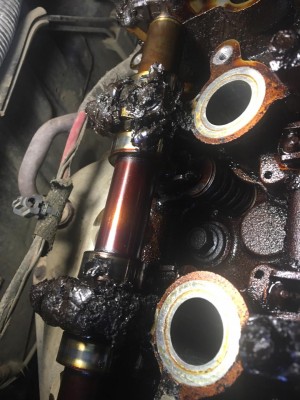

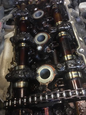

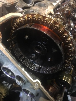

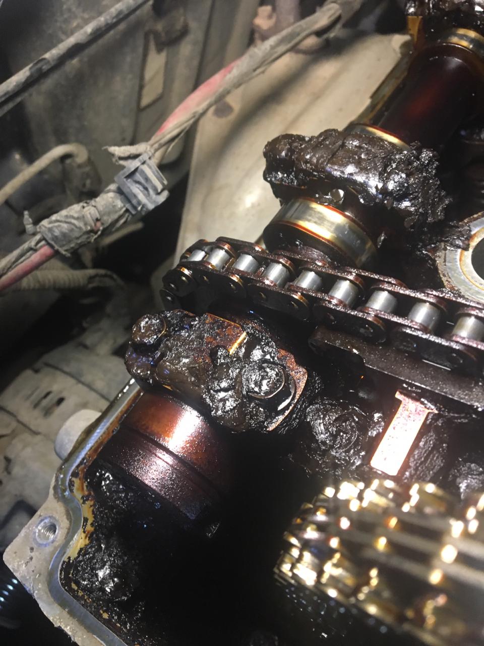

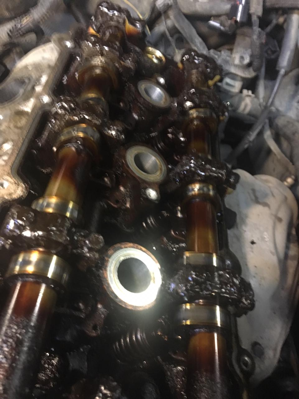

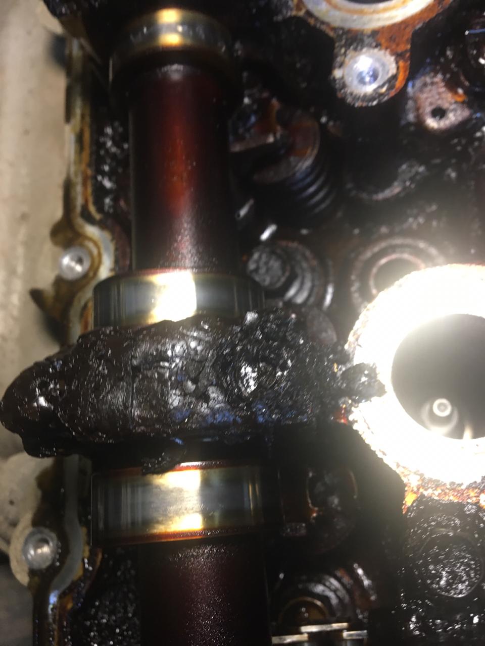

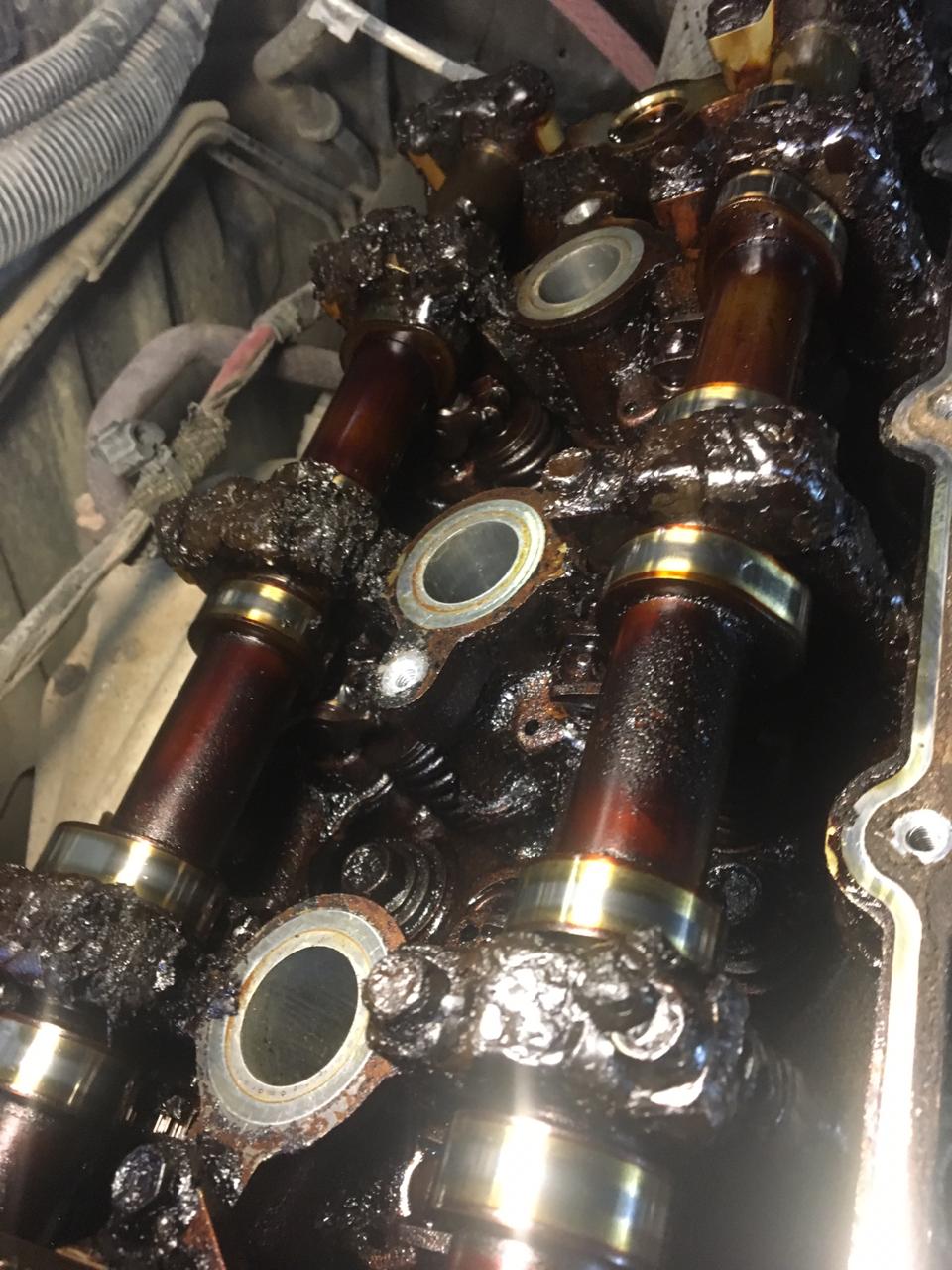

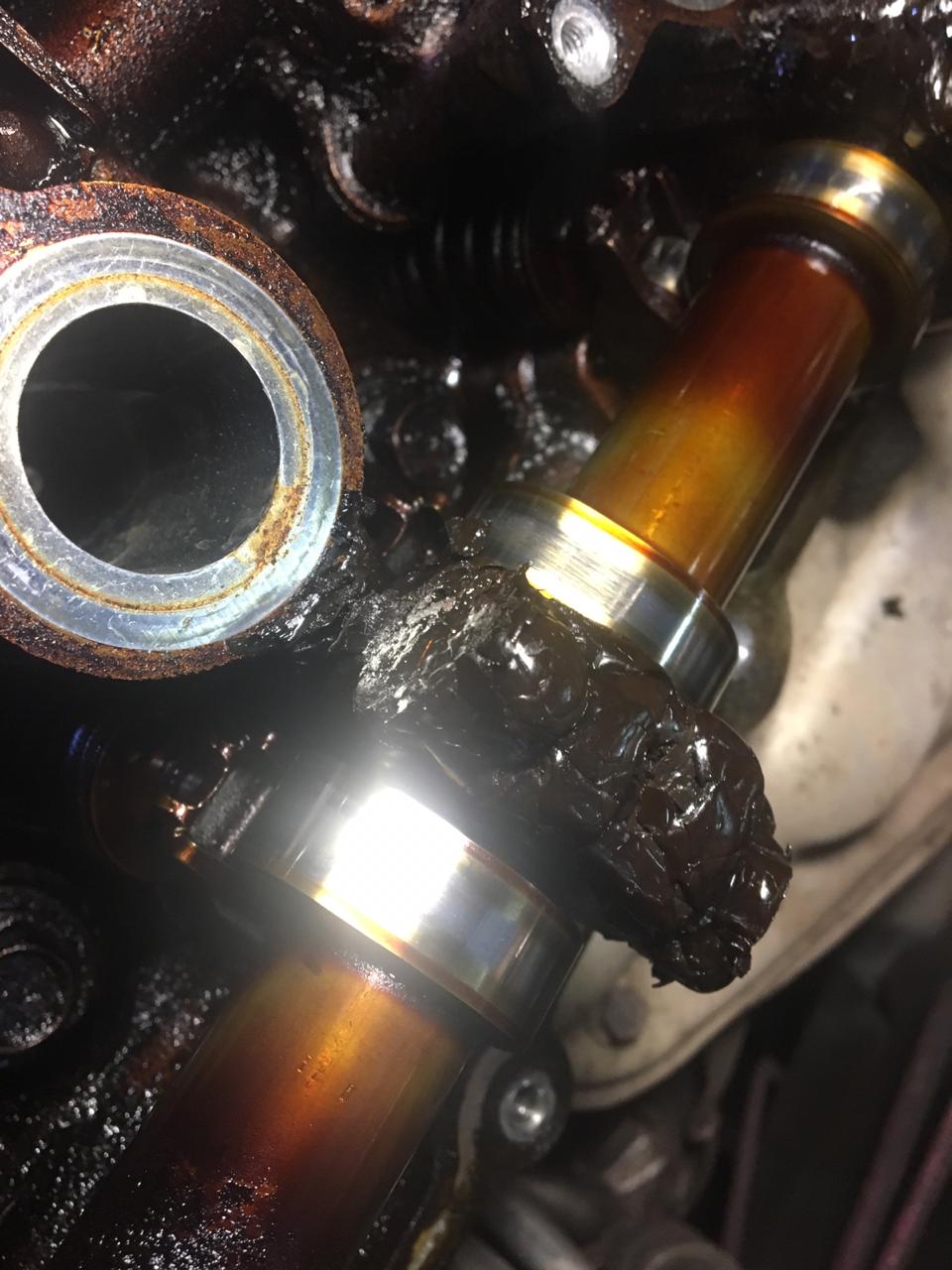

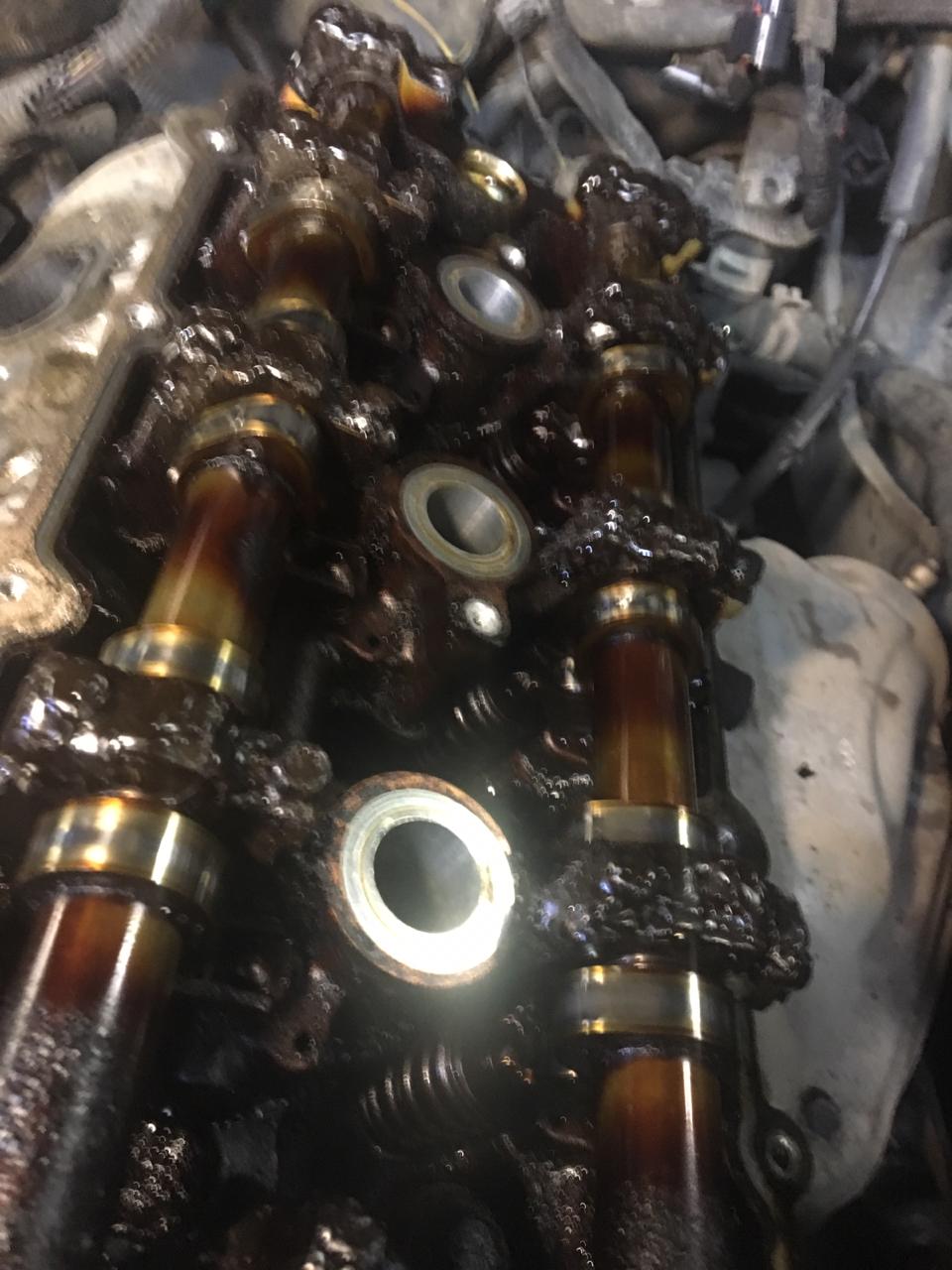

Вот к чему приводит использование некачественного масла.
Сегодня вскрыли крайслеровский мотор
- Николай Пименов
- Сообщения: 28351
- Откуда: Самара
Re: Про масло
Чванина и лакировка.
Уже изучали - чванина не столько от марки даже зависит, а от партии присадок - один раз проскочила косячная у вполне нормальных брендов - и на моторах особо горячих пошла чванина.
Лак да, от марки. Но опять же вопрос термонагруженности - в одном моторе лак будет, в другом - нет.
- Сообщения: 49218
Re: Про масло
Со слов владельца льёт только кастрюлю, меняет как положено, регулярно. Но это со слов.

Re: Про масло
Кастрюль подешевле, да.... Не первый раз про него такие картинки кажут
Re: Про масло
Судя по фото, там масло меняется раз 20к км.

Re: Про масло
Со слов же опять, каждые 8т.км
- Сообщения: 49218
Re: Про масло
А ты вскрывал мотор?
