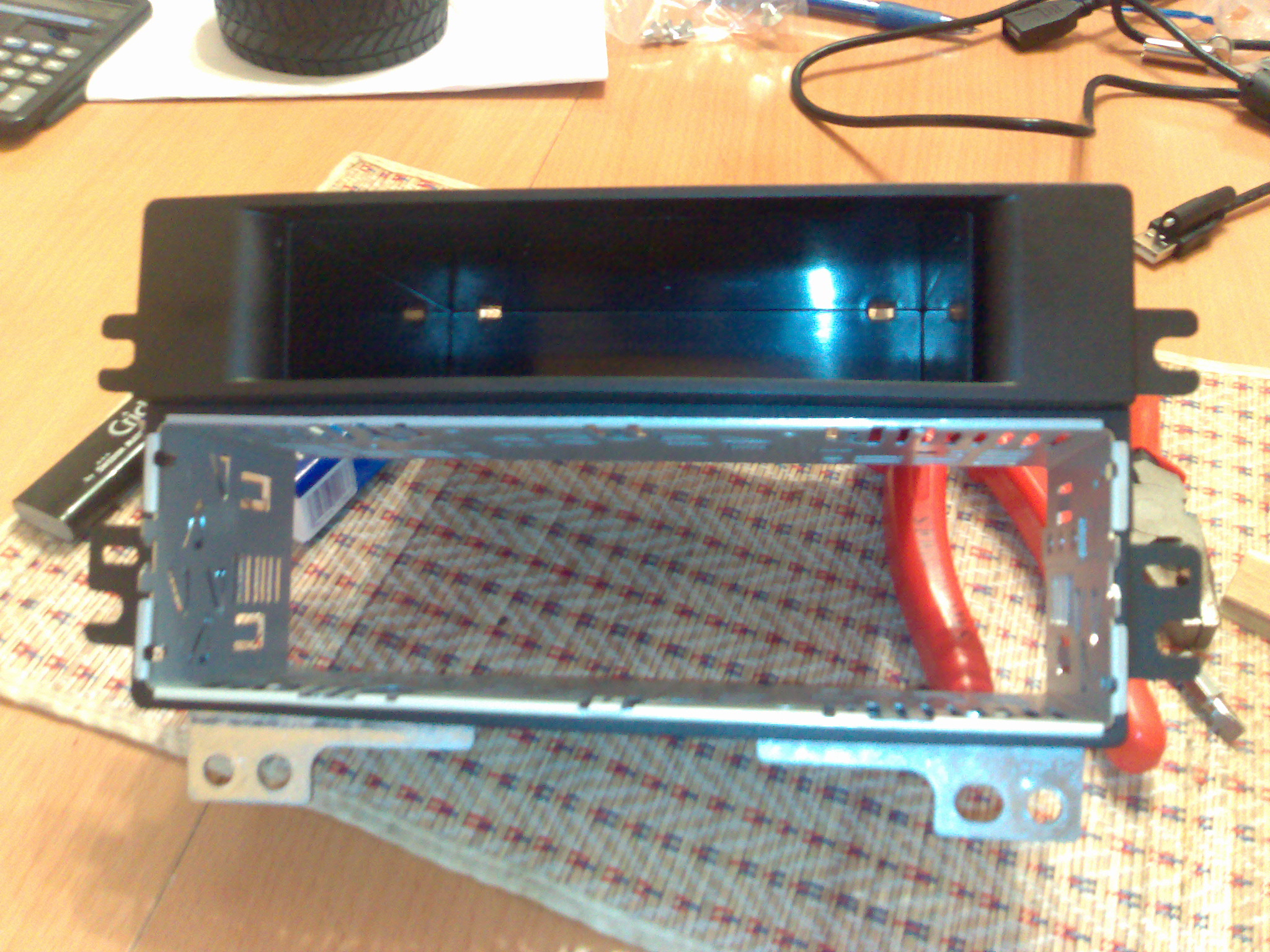

5. Установочную рамку 1 DIn магнитолы вставляем в переходную рамку от KIA Clarens (Важно! Фордовской не нашел, Кияшные есть почти везде и дешево) и фиксируем ее там крепежом, предусмотренным установочной рамкой (обычно разжимаемыми усиками), но без фанатизма.

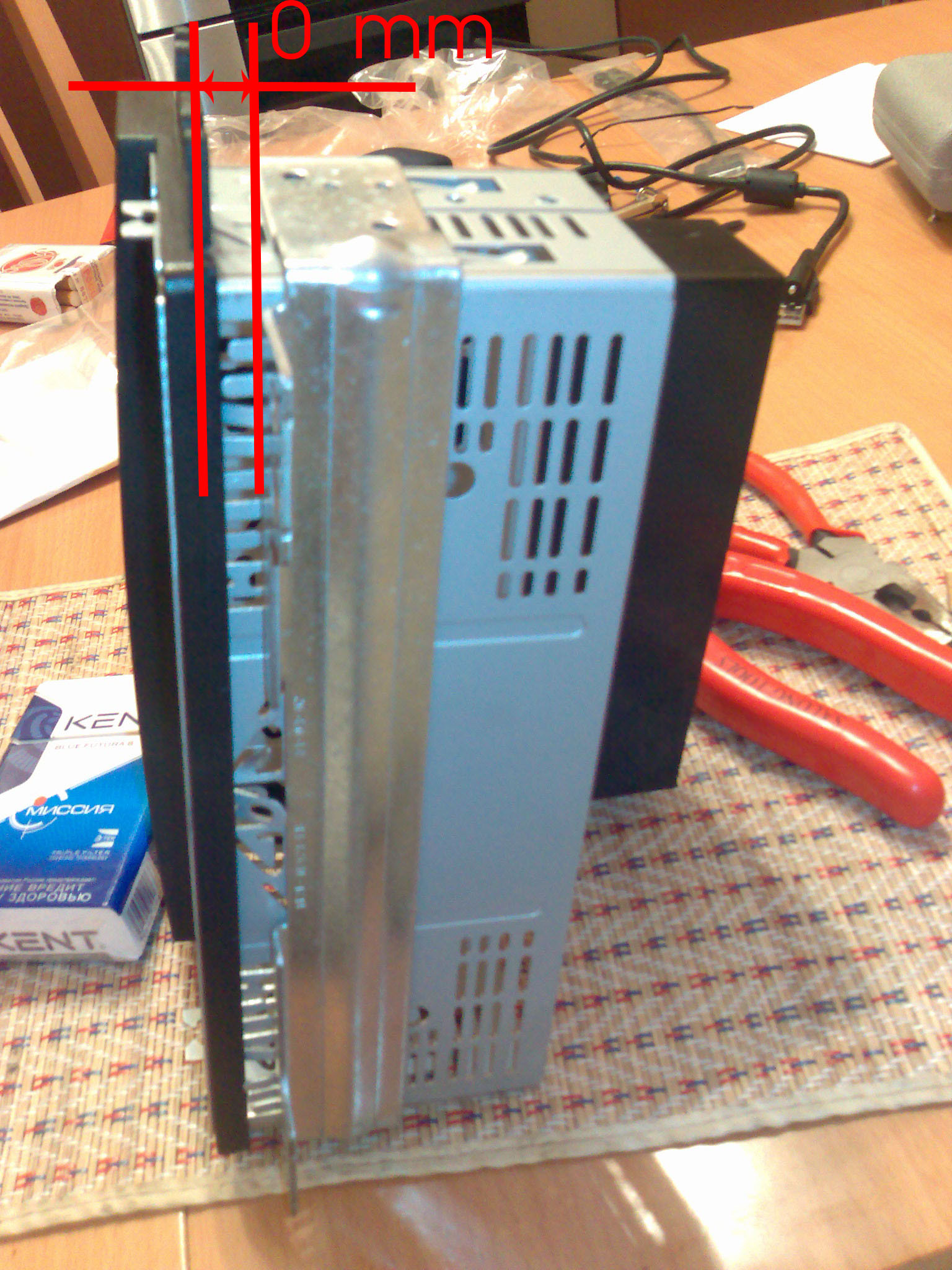

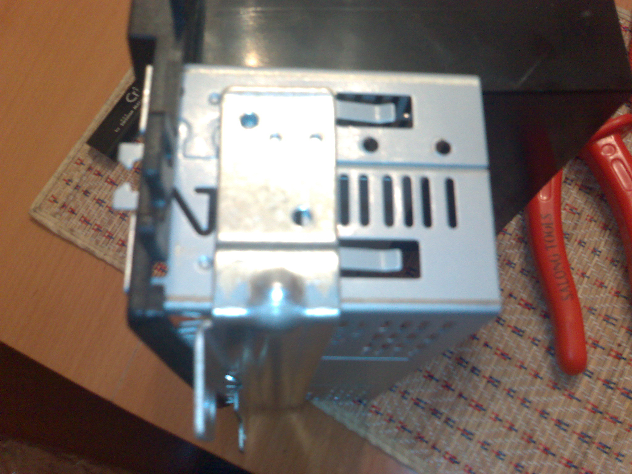

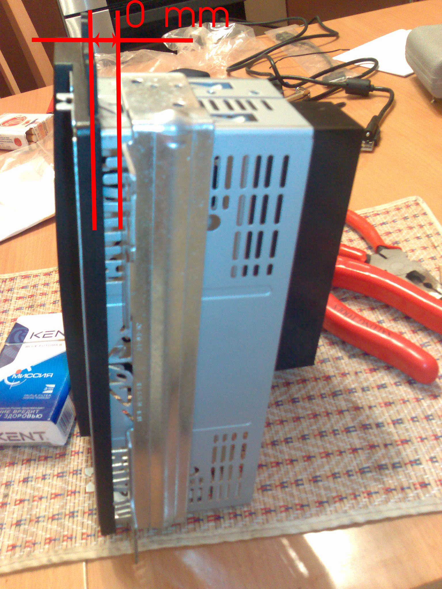

6. Берем ж.гвозди, или любой другой крепеж по вкусу и крепим монтажную планку к установочной рамке магнитолы, почти как показано на фотке №3 , так чтобы плоскость с монтажными отверстиями вплотную прилегала к месту окончания переходной рамки. Горизонтальная плоскость должна плотно прижиматься к установочной рамке...

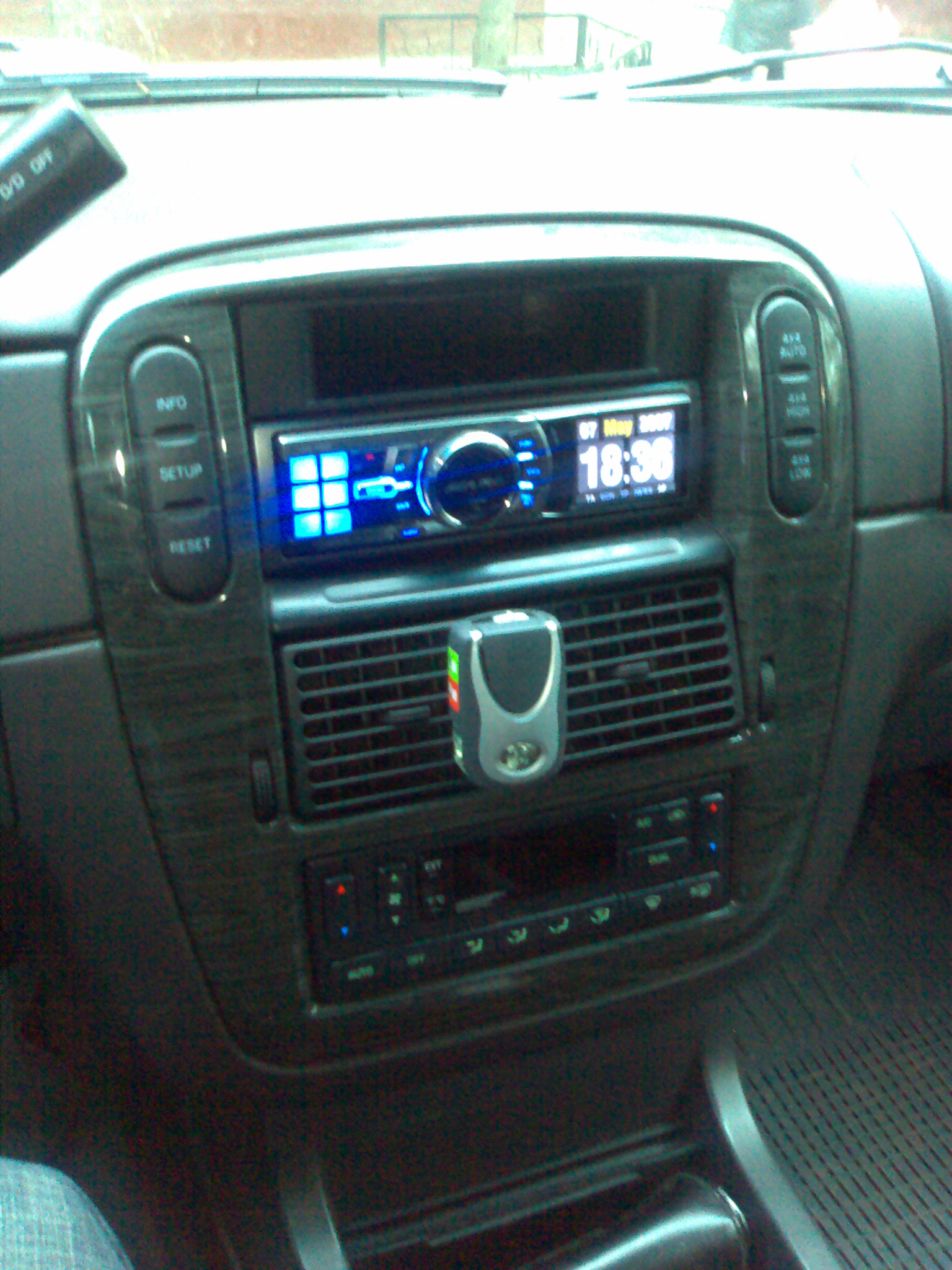

9. Ставим все на место в обратной последовательности. Результат весьма приятен. Все.
