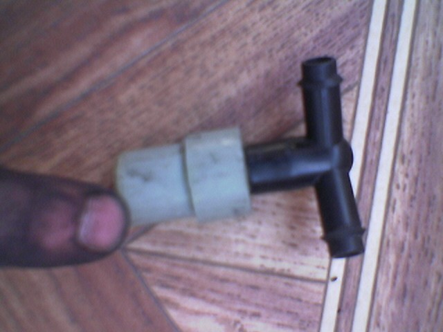

Сообщение игрок » 19 авг 2007, 00:29
дим, подниму старую темку. наконец-то выдалось время и нашел этот злополучный клапан, которым я тебя пытал так много.
парт намбер ev-147 6a17. на сайте мотокрафта, этот номер не пробивается
мне б хотя б как он называется, дальше покопаюсь как-нить

Сержио
Сообщения: 1203
Сообщение Сержио » 19 авг 2007, 08:15
Похож на датчик расхода выхлопных газов(есть таков) :) В системе рециркуляции отработанных газов...А меня интересует на чем он лежит-рисунок до боли знакомый :)не могу вспомнить где видел...
Сообщения: 23029
Сообщение игрок » 19 авг 2007, 10:40
а он может влиять на обороты?
лежит на линоллеуме, а где ты его видел... вряд ли у меня на даче :wink:
Сообщения: 49310
Сообщение Dima » 19 авг 2007, 10:54
Сержио писал(а):Похож на датчик расхода выхлопных газов(есть таков) :) В системе рециркуляции отработанных газов...А меня интересует на чем он лежит-рисунок до боли знакомый :)не могу вспомнить где видел...
Это не датчик, это клапан PCV...стоит этот клапан на нижней части впускного коллектора...
Сообщения: 23029
Сообщение игрок » 19 авг 2007, 11:45
дим, так их получается 2?
один слева - на фото раньше, и один сзади?
