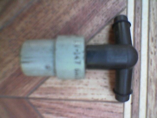

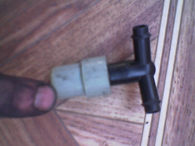

дим, подниму старую темку. наконец-то выдалось время и нашел этот злополучный клапан, которым я тебя пытал так много.
парт намбер ev-147 6a17. на сайте мотокрафта, этот номер не пробивается
мне б хотя б как он называется, дальше покопаюсь как-нить

а он может влиять на обороты?
лежит на линоллеуме, а где ты его видел... вряд ли у меня на даче
- Сообщения: 49946
Это не датчик, это клапан PCV...стоит этот клапан на нижней части впускного коллектора...Сержио писал(а):Похож на датчик расхода выхлопных газов(есть таков)В системе рециркуляции отработанных газов...А меня интересует на чем он лежит-рисунок до боли знакомый
не могу вспомнить где видел...
дим, так их получается 2?
один слева - на фото раньше, и один сзади?
