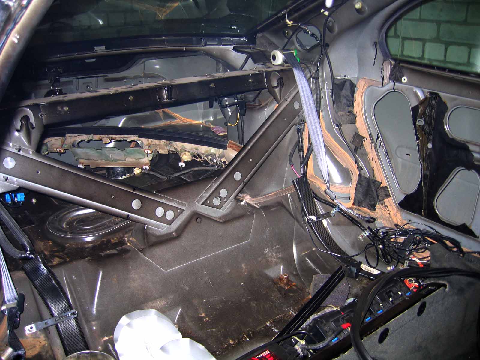

Серия №1 "ДО"
обдерём
(180.26 КБ) 184 скачивания
разбросаем
(137.91 КБ) 178 скачиваний
до основания разрушим (советское воспитание - никуда не денешься)
(122.03 КБ) 188 скачиваний

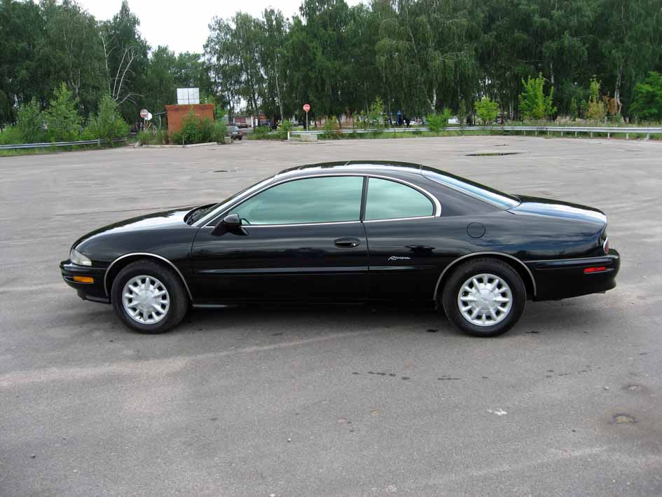

Серия №3 "ПОСЛЕ"
(94.51 КБ) 188 скачиваний
(97.99 КБ) 178 скачиваний
(97.74 КБ) 193 скачивания

Сообщение Silver » 18 окт 2007, 12:45
Вах! 8) Какой красивый авто! :D Практически брат-близнец (хотя всё-же сетрёнка :lol: )
Моя, правда, не на столько вылизана ...
